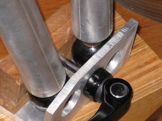

Je trouve que les fixations à boules des tubes serrurier vraiment bien sur le dob martini.
Vous avez des photos des dob de Kentaro démonté?
Le dob allemand a l'air vraiment compact, il serait intéressant de les comparer.

A l'usage, je ne trouve pas le système de fixation à boules très pratique quand on est seul. Il faut une main pour tenir l'élément du secondaire, une main pour faire rentrer les boules et une main pour visser l'écrou de sécurité.
Les boules peuvent ressortir si on ne les bloque pas immédiatement quand on s'occupe des autres tubes.

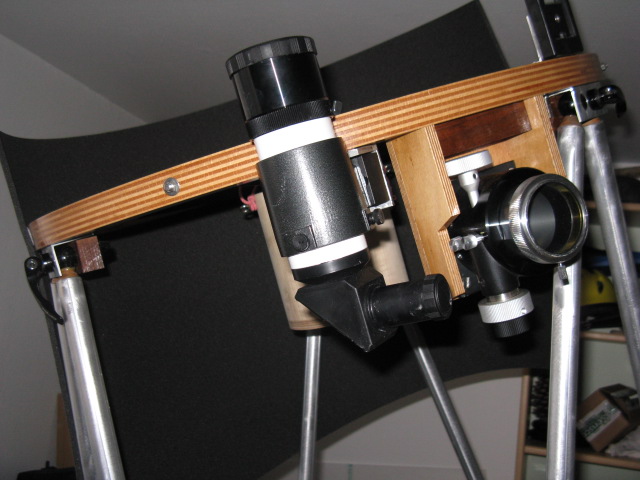

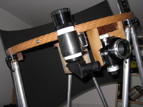

Sur les Kentaro, les tubes entrent dans des logements en creux situés sous l'anneau supérieur et c'est un système de blocage de roues de vélo qui les fixe. Même non bloqués, les tubes ne peuvent pas ressortir.
Les Kentaro démontés, c'est une base annulaire, des tourillons solidaires du support barillet alu, 6 tubes alu et un anneau simple pour le secondaire.

L'avantage des fixations à boules se trouve dans la rigité qu'elles apportent à l'ensemble par rapport aux autres types. Ensuite, ce que je trouve important pour un Dobson démontable, est que une fois démonté il doit être compact, et tous les éléments protégé, comme dans un boite, sinon j'en vois pas l'intérêt.

Je confirme et illustre ce que dit Moebius...
Ce système à boules est très fiable, même s'il est pas toujours pratique à mettre en oeuvre. Trois mains ;) sont effet nécessaires pour monter l'ensemble. Poser l'anneau du secondaire sur les boules en pleine nuit avant de fixer l'ensemble est assez déconcertant les premières fois. Avec l'habitude ça va mieux ....
Même s'il n'est ouvert qu'à f 4.1, je dois mettre l'anneau -qui est relativement lourd- sur des tubes à une hauteur d'environ 1.80 m. Ce n'est pas toujours facile...
Mon primaire est dans une boîte qui peut être démontée. Il me suffit de fixer la boite sur le cadre alu, le primaire repose alors sur les triangles et il me reste plus qu'à faire la collimation. Mais comme je l'ai dit plus haut, je n'enlève pas le primaire...
Je tiens à souligner la tenue en collimation de l'ensemble pendant l'observation. Et surtout d'un remontage à l'autre ...
