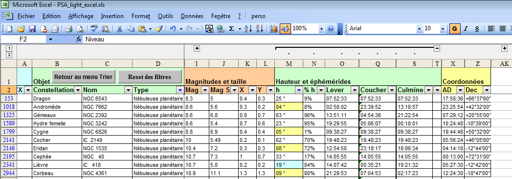

Meade : tu parles de la magnitude globale, mais n'oublie pas non plus la magnitude surfacique. M76 n'a pas une brillance de surface importante, c'est pourquoi elle est plus difficile que ne l'indique sa magnitude globale. Mais il y a pas mal d'autres nébuleuses pour qui c'est le contraire.
Tu peux consulter sur mon site cette liste : http://astrosurf.com/bsalque/cpselect1.txt qui donne la magnitude (V) et la magnitude surfacique (SV), ou encore celle-ci : http://astrosurf.com/bsalque/NPselect.htm . Elles sont extraites de catalogues professionnels.
En hiver, je te conseille NGC 1535 (Éridan) et NGC 2440 (Poupe), qui sont basses mais lumineuses.
