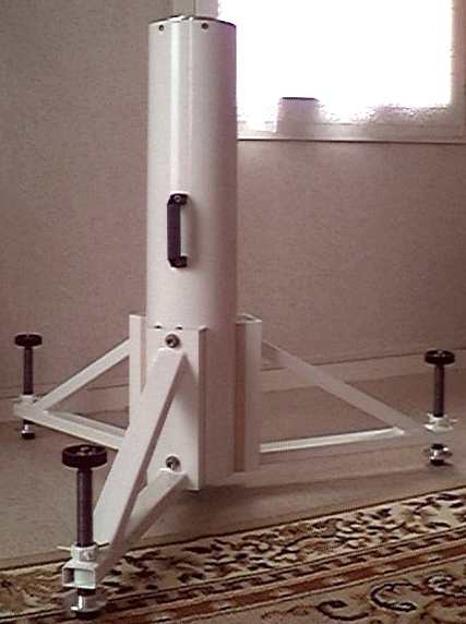

Et pourquoi pas un vrai pied colonne démontable transportable qui pourrait te servir en nomade comme celui ci de Patrick Sogorb ;).
http://www.astrosurf.com/sogorb/colonne/colonne.html
Personnellement, j'utilise un pied de ce genre dans mon abri pour mon Newton 300 equatorial, car la colonne en béton fixe ne me permettait pas d'installer un gros dobson le cas échéant pendant mes périodes "visuel". Et mon installation reste nomade.
C'est très stable et donne toute satisfaction. Facile à fabriquer ou disponible commercialement.
Ben voilà un bon exemple! Y'a plus qu'à mettre en terre le bas du pied afin de
ne pas toujours s'emmêler les pinceaux dedans!! ;):D:D:D
Oui c'est une bonne idée, j'ai fais le même c'est nickel xD
