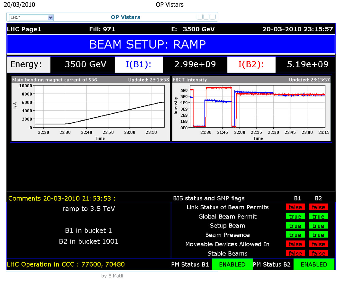

L'énergie des faisceaux du LHC a été portée à 3.5 TeV vendredi. Depuis cette montée en énergie a été reproduite plusieurs fois comme en témoigne la capture d'écran que j'ai faite ce soir:
Le graphique de gauche montre l'augmentation progressive du courant dans les aimants et celui de droite l'intensité des deux faisceaux en nombre de protons.
Le faisceau n'a pas tenu très longtemps ce soir en raison d'une disjonction du système de radiofréquence. C'est un phénomène assez courant en période de "rodage".
Vivement les première collisions à 7 TeV.
