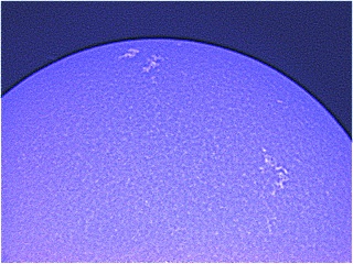

Je parlais de désastre car c'est pas évident, de juger de la netteté du soleil quand il est fort bas sur l'horizon. Je récupère les vidéos de mon netbook et je vous montre. (je viens de voir, qu'il n'a pas sauvé mon deuxième fichier avi, snif)

Avec 500 mm de focale la DMK 41 (capteur 1/2 " ) te permettra de capturer presque ,je dits bien presque, la totalité du Soleil !
en effet tu devras faire une mosa pour une image du disque entier, maintenant il faut aussi tenir compte de la vitesse de capture (15 img/sec pour la 41 et 30 imgs/sec pour la 31 ,capteur 1/3 ").
pour figer la turbu une vitesse d'obturation élevée assosciée à une cadence rapide (le nombre d'images par seconde ) est primordiale ,par contre l'ordi doit suivre ( si je suis connecté à Webastro et ICapture en marche ,je suis parfois limite )

Ah je pensais qu'un capteur 1/2 couvrait tout le soleil, donc si j'ai bien compris mieux vaut une caméra avec un capteur plus petit mais qui permet de grande cadence d'image.
Pour l'instant, je n'ai qu'une toucam, je viens de la mettre en raw mais la vitesse est limitée a 5 imgs/sec. Il vaut mieux remettre les paramètres originaux pour pouvoir monter à plus d'image par secondes?
la 41 avec ses 15 Img/sec fait déja du très bon boulot,
pour preuve toutes les images que j'ai postées.
pour capturer le Soleil en entier,je pense que 450 ,480 mm de focale maxi ça le fait.
