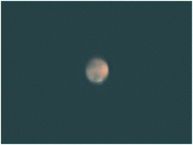

Une mars à oublier ...!
pam-pg
Voici la chose :

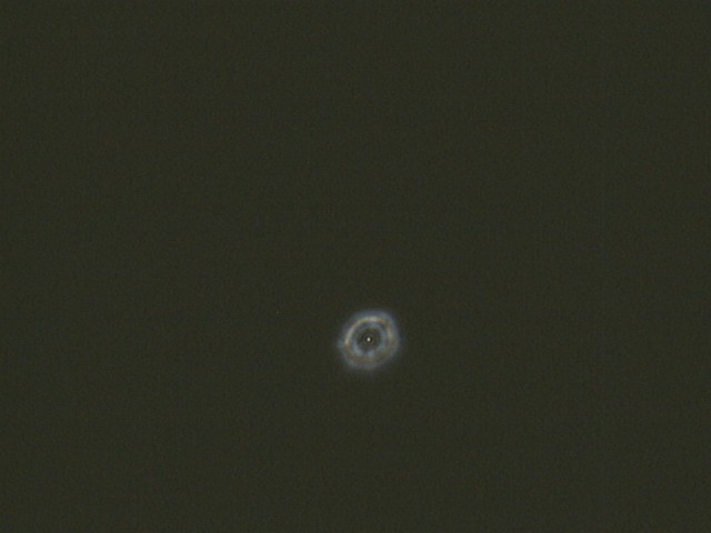

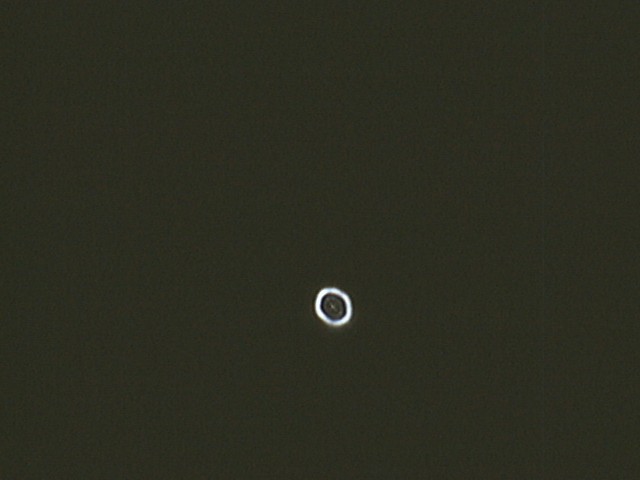

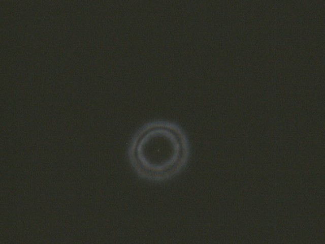

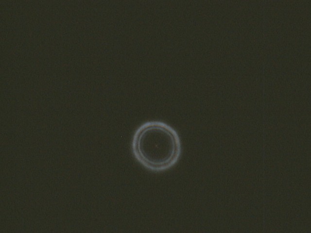

Sinon, voici un star est du mak 150 avec étoile artificilelle. L aj'arrive bien à faire la MAP. On voit de l'astigmatisme. Est-ce que ça peut expliquer la qualité médiocre de la photo ?
Extra focal important
Extra focal réduit
Focus
Intra focal faible
Intra focal fort

Houla, j'ai rarement vu autant d'astigmatisme. Tu dois avoir une (forte) contrainte sur le ménisque (le primaire est tenu en son centre donc libre radialement).
A vérifier simplement en ôtant le cerclage du maintient du ménisque (tube vers le haut) et en contrôlant qu'il n'est pas "collé".

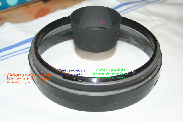

Voilà à quoi ça ressemble; les traces c'est un peu de buée.
Peut être était il trop serré sur le tube, mais ça m'étonnerait.
Que ferais-tu ?
PS : Grrr!!! je viens de me rendre compte que je n'ai pas repéré la position initiale du bloc. d'ailleurs c'est peut-être une source du problème, car il avait déjà été ouvert avec certitude. il est possible que dans une certaine position, l'astigmatisme du primaire et du secondaire s'annulent, ou je délire ...
Si l'anneau de serrage du ménisque est trop serré, tu induit des contraintes qui forment de l'astigmatisme. il faut que cela soit "juste" maintenu ... ca va pas tomber tout seul t'inquiète pas !
Marc

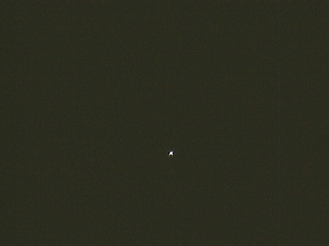

Je viens tout juste de refaire un star test dans les mêmes conditions.
Cette fois il semble que ce soit pas mauvais du tout.
Soit la position du primaire par rapport au secondaire n'est plus la même et elles se compensent, soit les vis de fixation du bloc secondaire sur le tube étaient trop serrées ( elles étaient fortement serrées en tout cas).
Les images de ce soir montrent entre autre une belle figure d'Airy, et un astigmatisme léger peu être visible en intra focal. Reste aussi un chouilla de mise en température car il y a un petit effet tube visible en extra focal.
Ouff!!!!
Extra focal
Focal
Intra focal
