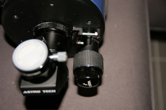

voila la greffe est finie
j'ai mis un microfocuser sur mon mak pour paufiner la MAP
http://www.teleskop-express.de/shop/product_info.php/info/p2625_1-10-micro-transmission-for-retrofitment-of-Crayford-focusers.html pour 59€
un peu de decoupe de la base , deux vis , trois trous , trois taraudages , un peu de colle epoxy , une heure de boulot une journée de séchage et hop ca marche !!
le bouton d'origine n'a pas été racourci = montage reversible
Il est tres bien ce microfocuser ! J'ai mis le meme sur mon 300 :) (plus simple, cfr il est fait pour les crayfords)
j'ai testé ça la nuit derniere , en focale de 5mm la MAP deviens extrement précise , un regard comparé à avant
en focale plus petite pas possible car il y avait trop de vent
seul point noir , le bouton est trop haut de 1 cm => tube ralonge a prevoir
oui c'est ce microfocuser mais l'annonce est fausse c'est un 1/6 et non pas un 1/10
voila une photo
pour la mise en oeuvre
- j'ai demonté le micro
- j'ai viré le bouton caoutchouc du mak
- j'ai decoupé la base du micro en 3 juste sous les 4 emplacement des vis sur la partie carré
- un apero bien arrosé pour feter ma victoire sur le metal !! :wub:
- ensuite deux trous percés et taraudés dans la petite partie
- elargir un peu les trous de la grande partie
- decouper les vis à la bonne longeur
- mettre le tube a l'horizontale (hyper important sous peine de casser le mak !!! )
- retirer le petit bouton en metal noir du mak
- y percer et tarauder un petit trou sur le "sommet" pour y mettre la petite vis qui bloquait la tige dans le micro
- remonter le bouton noir
- danser la lambada autour du mak :p
- presenter le systeme monté sans la vis dans le bouton noir ni celle qui bloque le micro
- ajuster la longeur de la base pour que le micro rentre pil-poil dans le bouton noir
- faire un arrondi dans le petite partie pour que le PO du mak puisse etre vissé ( ne pas hesité , chez moi ca a frotter un peu :cry:)
si tout vas bien , collage à l'epoxy de la petite partie sur le mak (attention a la colle qui coulerait sur le bouton noir :cry: ) en faisaint bien gaffe a tout
- viser la grande partie
- mettre en place le micro
- mettre les 2 toutes petites vis qui le bloque
- verifier que tout est bien dans l'axe et que c'est bon
- faire un apero monstrueux pour feter encore ca :wub:
ai-je été clair ??
a part les outils il te faut deux petites vis longues avec boulons , et de la colle epoxy
