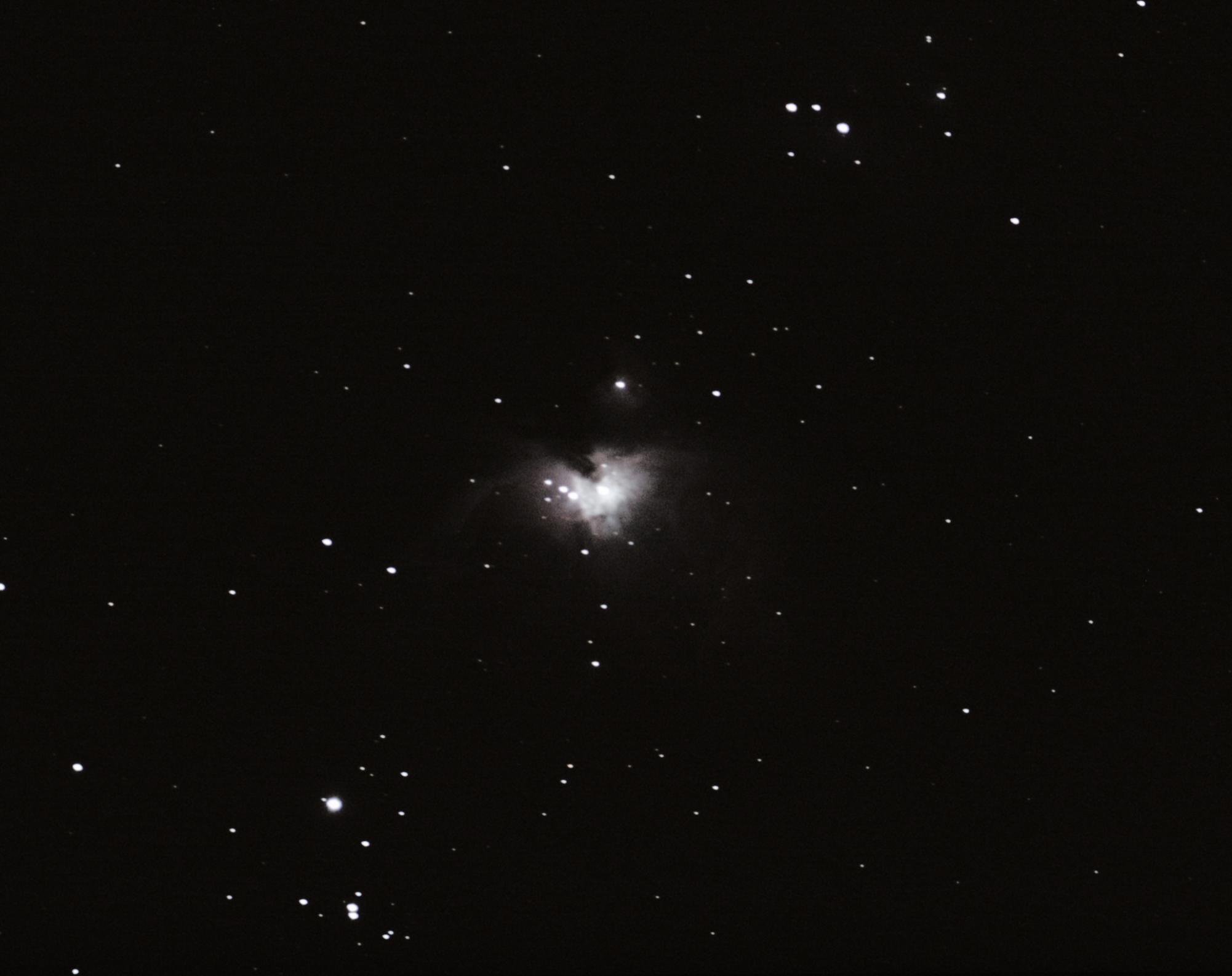

Voici mon premier essai de photo du ciel profond
Setup:
Megretz 72
canon 1000d
monture:trépied géometre,monture MEADE motorisée modifiée avec queue d'aronde,module LNT monté avec collier 'plombier'
6 images de 7 secondes
3 darks de 7 secondes
Depuis mon balcon d'immeuble en centre ville
Lampadaires a 15m
Je vois que tu à pris la nébuleuse d'Orion en photo,oui c'est pas mal pour un début.
Bravo et merci, moi j'attends encore pour pouvoir faire des photos.
Salut
bien c'est un bon debut surtout d'un blacon et en plus avec un parasite a 15 m je trouve bien,part contre un peut delavé et tu devrais avoir plus de champ avec ta lulu et si tes motorisé faire des pose de 2 a 5 mn et 15 a 30 sec pour le coeur,si ton canon 1000D n'est pas defiltre je te donne les valeur rvb a mettre dans IRIS ci-dessous cela devrais t'aidé .
a+ yoyo
R=1.880
V=1.000
B=1.370
Bonsoir
Merci de tes conseils.
Le canon n'est pas défiltré.
J'ai coupé la photo pour la poster.
J'ai utilisé DEEPSTACKER car il ma parut plus simple d'emploi!
Pour la motorisation je suis en phase de test car j'ai bidouillé le bras pur y mettre une queue d'aronde et dans les parametres j'ai gardé le setup du maede 2080 lnt.
jean luc
