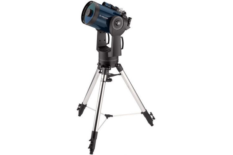

Et le Meade LX90 ACF 8"
En ce moment la meilleure offre trouvée à 2159 €
( http://www.ol-optic.com/t%C3%A9lescope-meade-lx90-schmidtcassegrain-uhtc-smartfinder-p-5492.html )
Avec une petite préférence pour le Meade, l'optique étant proche de la perfection, parait-il (utilisation d'un système de miroir proche de la formule Ritchey-Chrétien, avec coma très atténué et donc champ de vision mieux défini), mais avec un prix supérieur de tout de même 453 € ! (Sachant que l'utilisation sera surtout du visuel, les photos d'objets "difficiles" réclamant de toute façon une table équatoriale).

Avantage Meade pour la formule aplanétique effectivement.
En plus il y a beaucoup plus d'utilisateurs du LX90, et on trouve moultes conseils, accessoires et bricolages. Adhérer à la liste Yahoo LX90 est très bien aussi, une vrai mine.
Un LX90 peut faire de la photo, vois mon site pour avoir une idée ;)
il y a des bons et des mauvais tubes dans chaque marque.
Oui, c'est vrai, j'ai lu autant de critiques sur Meade. Mais pas depuis les derniers "ACF"... :hmm:

Je viens de regarder sur la doc du lx90, par curiosité.. :p
L'ensemble tube/fourche pèse 14kg, et le trépied 9kg.
Après, la notion de "facilement transportable" est bien sur différente pour chacun, et varie selon le mode de transport utilisé (voiture, avion, skateboard..).
Le LX90 est transportable. J'ai le dos fragile, mais les 15 kg se gèrent bien avec les poignées, même pour le mettre sur la table équatoriale. On peut le trimbaler en le tenant par une seule poignée et donc sans se ruiner le dos.
Avec la lunette en piggyback et les contrepoids (on arrive à plus de 20 Kg), ça commence à être limite.
Un LX90 de 250 ou même un LX200 de 200 (il est plus lourd), ça doit commencer à être sportif : il faut une bonne forme.
Non l'inconvénient principal est que c'est assez encombrant en taille et trouver une valise assez large n'est pas simple. C'est pire avec le CPC qui est plus volumineux.
Pour info, Karine a déjà mis le LX90 sur le trépied toute seule.
Le truc bien, c'est qu'on a que 2 morceaux (tube/fourche et trépied), et que en mode Alt/Az la mise en station prend deux minutes. Le goto est très précis, même en imagerie avec la fonction haute précision. Le soft de Meade est bien fichu, il ne manque rien (parking, contrôle d'un focuser électrique, limites de slewing, mode silencieux, recherche spirale, mode de MES polaire assisté...).
Le système est évolutif avec le module 909 ou ses clones qui amène le port de guidage, le contrôle d'un réticule et (pour le clone) une liaison directe USB avec driver ASCOM.
Il est supporté par tous les logiciels puisque le mode LX200 est devenu un standard de fait.
Par contre il est figé dans le sens où on ne peut pas changer le tube principal. Mais on peut mettre une lunette type 70/80 en piggyback avec un système de contre poids.
Et la position d'observation derrière un SC sur une fourche est très confortable.
Effectivement, pour le quasi même matos, le Celestron avec sa grosse fourche toute large a l'air nettement plus encombrant.
T'es en train de me convaincre... :be:
Edit:
C'est marrant ! Je viens de voir sur ton site que tu partais dans un CN-212. On a eu ça comme principal instrument au club Astro de l'INRS (54 Vandoeuvre, affilié à la SLA (Société Lorraine d'Astronomie http://www.astronomie54.fr )), super matos, et vraiment polyvalent ! On l'aperçoit ici: http://marcodechaligny.free.fr/page_astro/Reportage_Transit/ReportagTransit1.htm (dernière image en bas à gauche).
Dommage, le club a cessé son activité en fin d'année dernière et revendu le télescope...:(
Et il pèse 5 kg de plus que le lx90...
Si on compare le prix de revient au kilo, le Meade coûte largement plus cher que le Celestron. :p
Et voilà, encore +1point pour Meade et mes petits bras musclés ! :D

Salut toutes et tous,
Et merci pour toutes vos remarques, suggestions, conseils et précisions.
Je me suis décidé et ai donc commandé le Meade ACF avant-hier. :)
Un peu plus cher, mais plus léger, plus compact que le Celestron avec en prime, niveau et boussole électronique intégrés (mise en station encore plus simple qu'un GPS seul :cool: ).
Ol'optic Toulouse prévoit la livraison pour fin mars.
J'essayerai de penser à faire remonter le post pour donner mes premières impressions sur le matos, la livraison (offerte!) et le fournisseur.
