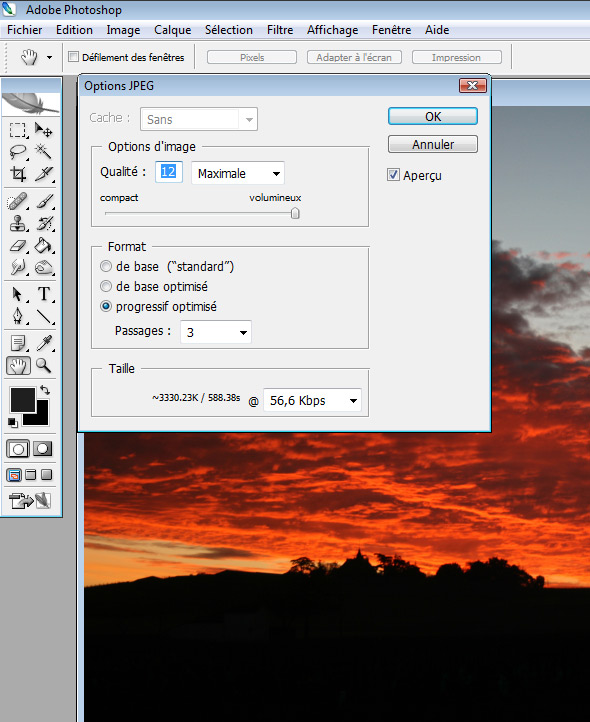

Lorsque tu demandes à PS d'enregistrer en JPEG, une fenêtre doit s'ouvrir, te demandant quelle qualité tu veux.
Tu mets à 100%.
Si le fichier ne pèse que 400 Ko, il ne pourra pas faire plus (le JPEG compresse, en particulier les aplats ne pèsent plus rien, ce qui est le but recherché, et des aplats il y en a beaucoup sur un fond de ciel bien noir).
Le JPEG2000 est censé donner de meilleurs résultats, sa compression serait moins destructive.
Pierre
Salut Nunky
quand tu fais fichier ==> enregistrer sous et que tu choisis jpg, Photoshop te propose un dialogue:
tu ne peux pas aller au delà de ce réglage
il n'y a quasiment pas de perte à ce niveau là
