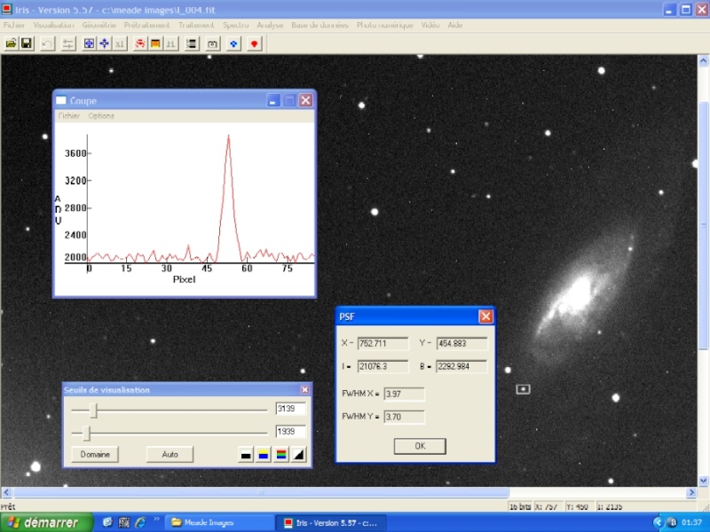

il y a 17 poses de 300s sur SW 150-750 + MPCC le tout sur EQ6 guidée avec GM , voici une brute :
Le fond du ciel de 2000-2500 ADU est pas mal , mais la FWHM de presque 4 pixels est mauvaise .
L'échantillonnage de de mon setup conduit à une FWHM de plus de 6 arc sec pas bonne du tout ....
La turbu et l'EQ 6 que je maitrise encore très mal sont responsables de ce fait ....:cry:

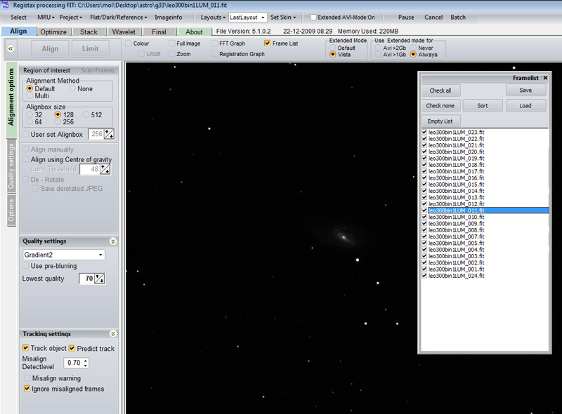

pour visualiser un truc tout simple Régistax 5
tu navigues dans la liste et repères les mauvaises

Belle prise mais la FWHM tres mauvaise je réussi a allez avec mon 150 a 1.90-2.10 avec ma DSI II Sous très bon ciel (du style quercy avec aucune turbu)
