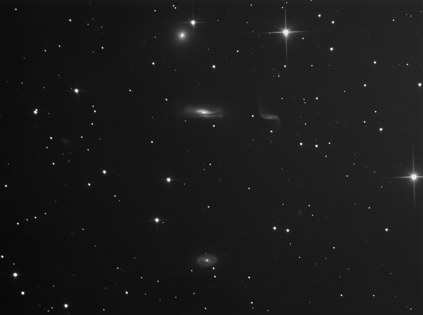

première partie de nuit calamiteuse à cause d'un vent têtu soufflant en rafales
2h de pose sur M82: poubelle
le vent se calme et la FWHM passe à +- 1.5
direction les tites taches!
Dans le Lion, NGC 3185, 3187, 3190 et 3193 forment le groupe Hickson 44
17 * 5mn avec l'Atik 16HR
j'ai un gradient que je ne sais pas enlever sous Astroart
il faut que je dorme
bonne nuit!:be:

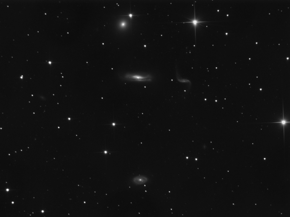

Je m'en sort mieux avec Iris:
faut que je vérifie le PO
avec la cam il est sorti presque à fond
il sera sans doute plus rigide plus entré avec une rallonge

Très belle dommage pour les coins mais de beau détail dans les bras ;)

Joli, je préfère la version Iris, car celle avec Astroart présente un grain, et un gradient. Joli coup!
Préférence également pour la seconde version.
La 1ere des galaxies bruitées, comme rehaussées localement (?).
Gérard, avant toute chose, je te suggére de bien régler ton suivi. Ici les étoiles sont allongées dans le sens de la diagonale ;).
bonjour,
superbe image gerard et quel piqué !
mais c'est étrange : sur la droite de l'image les etoiles partent en diagonal mais pas sur la gauche
a mon avis tu as un defaut de mise en station pas bien grave : tu fait une registration globale sous Iris et cela va bien aligner toutes les étoiles

Et bien j'ai acheté l'Atik 16HR d'occasion de Olly
pour l'instant je teste. Elle est un peu moins sensible que la DSI mais son champ est beaucoup plus étendu et elle est refroidie
Je ne maitrise pas encore Astroart
en fait d'aprés ce que j'ai cru comprendre lors d'un DDP il propose des préréglages
je passe souvent outre mais à 5% de plus maxi
hier soir ça soufflait beaucoup et la courbe de Guidemaster s'en ressentait
et puis le serrage du PO à revoir
ce qui me faisait plaisir c'est que la qualité se rapprochaient du modèle de référence: devines?;)
je penche pour un mauvais alignement de la caméra en bout de PO
sinon pour la registration je ne fais plus que celle-là et en quadratique
