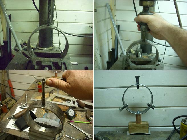

Quand je vois le prix de 2 bouts de féraille :confused:, je me suis fais moi même mes anneaux. 140 de diamètre, vis de serrage M12, un peu lourds mais ne coutent presque rien
ah que voilà un bricoleur ! Gros avantage, tu l'as dit, le prix ! Mais pourquoi n'as-tu pas opté pour des vis à serrage manuel muni d'embout plastique ou caoutchouc ? Le serrage en serait facilité pour peu de frais supplémentaires et ta lulu ne s'abimerait pas au contact des vis ?
Ceci dit j'aime bien ta démarche ingénieuse !

Pinocchio : non je ne vais pas laisser ces gros boulons M12 agressifs pour le tube de la lunette, c'était juste parce pour l'instant je n'ai que ça, je comte bien y mettre des vis molettés et je me suis déjà procuré des embouts en caoutchouc de pieds de chaise (diamètre 10mm) qui rentrent en force au bout des M12.
A bientôt
A bientôt
JPierre
OK, je me disais aussi :o...
