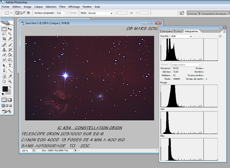

Voila je vous présente ma prise du 8 Mars, à savoir IC 434, avec un vent de folie, pris avec ORION 203/1000 sur EQ6 sans autoguidage, 13 poses de 4 min à l'EOS 400 D non défiltré.
C'est très faible 4 min c'est un peu juste...:confused:je pensait pourtant qu'il y aurais plus de signal.
Bon c'est ma deuxième prise en CP, je vais retenter avec plus de poses genre 7 min.
Merci de vos remarques et conseils.
Chris

là il y a quelque chose qui ne va pas
tu as perdu du signal en route
sans doute au traitement
en regardant l'histogramme on voit que le rouge est déséquilibré
j'ai le même scope et le même apn c'est pour cela que je te le dis
puisque tu n'as pas d'autoguidage tu pourrais faire des poses 2 fois plus courtes à 800 iso
bon courage pour la suite

C'est des prises en RAW, voici l'image empilée de 13 prise sous DEEPSKY, il est vrai que le résultat est très claire, je ne sais pas pourquoi.
Voici l'image compilée, si tu arrive a en tirer quelque chose, dis moi comment tu fais car j'ai passé des heures pour en arriver à la photo postée.

on ne peut rien tirer de cette image
certains utilisent DSS avec succès
je n'ai jamais réussi à en tirer autre chose que ton image
sans doute n'utilisons nous pas les bons réglages
essaies Iris, il parait plus complexe mais on maitrise tout
bien pour un non defiltré, mon 1000D a vraiment du mal a avoir la tete de cheval enfin surtout le fond rouge qui la fait ressortir.

Je ne sais pas pourquoi quand j'ouvre l'image RAW, dans un premier temps l'image est net et sombre, puis vient se superposer une deuxième image comme un voile claire et laiteux qui donne la deuxième image brut posté ci-dessus. C'est dommage car dans dans la première image il y a du signal. Ci joint une impression écran avant apparition de la deuxième image.
Y a t il un moyen de convertir une image RAW en JPG?
Je vais essayer DSS
Pour IRIS j'ai déjà essayer mis je n'y arrive pas, j'ai trouver sur le net un tutoriel pour utiliser IRIS pas à pas, je vais retenter.
