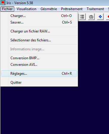

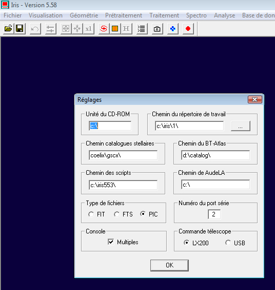

et le répertoire de travail pointe vers le bon chemin?
Bonjour Gérard,
Je vois que tu me suit de près, c'est super sympathique de ta part,
C'est la première chose que j'ai fait de choisir le chemin du répertoire de travail.

Iris n'aime pas les chemins de travail trop long mais cela a pas l'air d'être le cas ici
