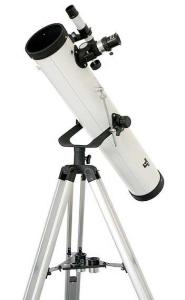

je pense que pour beaucoup le problème est le même sur les dobson,il est quasiment impossible d'avoir une image fixe, le tube tombe même si on sert fort la poignée et pour faire de la photo on en parle même pas donc j'ai bricolé un petit truc:

c'est un peu long pour aller de l'horizon au zenith donc j'ai fait un petit accessoire indispensable qui s'adapte sur la poignée:
[ATTACH]11095[/ATTACH]
c'est vraiment très fiable, un réglage fin.
je compte par la suite motoriser cette tige pour ne pas avoir a transporter une visseuse partout!:be:

adéu ! c'est un truc que j'avais sur mon premier dob!
la tige mince que tu voie au milieu de barres , le même systhême que sur une lunette, d'ou il est detourner et rallonger
ah ah encore un génie;) et sans copie siyouplait:rolleyes:
effectivement c'est le même principe mais je ne comprend pas pourquoi la tige est dans l'axe du tube et non déportée, je ne c pas comment ca fonctionnait pour toi mais moi ca m'a changé la vie, j'avais essayé avec des aimants de hauts parleurs mais sans trop de résultats mais la je peux me retirer de l'oculaire et faire venir une autre personne pour voire sans que l'objet soit parti.

adéu! c'est la photo qui te donne cette impression ,il n'est pas dans l'axe, il y as un décalage de dix cm, en X et Y, par contre le mien etait exactement comme sur une lunette...manuel, pour un suivi fin sur du planetaire !regarde sur une lunette de 60mm comment est fait le systhême , tu peut le mettre et le démettre a volontée!

Ah ben voilà, le même système que les montures à fourche des petits lulu genre aldi ou SW (en amélioré bien sûr)
