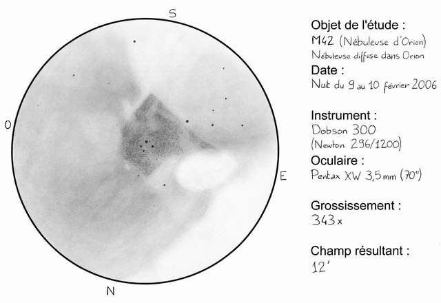

pouvez-vous poster qque chose (dessin, photo) qui pour vous serait un bon rendu des détails à voir à travers un 500 ? Juste pour avoir une référence et voir si mon 500 délivre ce à quoi on est en droit de s'attendre...
OK, voici deux dessins faits au 300 mm dont je suis assez fier...
M43 au 300 mm sous un ciel pas optimal (depuis mon village, magnitude limite environ 5,0 à l'oeil nu) :
Sur ce dessin, colorisé en vert par logiciel (car je vois M43 verte), une petite ligne noire est visible près de l'étoile la plus brillante. Elle apparaissait en vision décalée. Eh bien quand j'observe M43 au 495 mm, je la vois plus facilement, et je vois son épaisseur : elle s'élargit vers l'extérieur. En outre, elle ne démarre pas de l'étoile mais d'un peu à côté. Voilà le niveau de détail qu'un 500 mm doit atteindre.
Pour ce qui concerne le coeur de M42, voici un dessin fait au 300 mm durant une soirée pas top, même pour mon site (toujours depuis mon village) :
La nébuleuse regorge de détails au coeur, et c'est parce que le ciel n'était pas optimal que j'ai pu les dessiner, sans ça c'est décourageant. La barre en haut à droite qui délimite la région centrale n'est pas une barre mais une succession de nodosités alignées. À l'oculaire, elle n'est en fait pas tout à fait verte : l'extérieur est ocre-orange. Au 495 mm, cette barre est la plus belle chose que j'ai jamais observée en astronomie : c'est l'Arc-en-Ciel, un magnifique dégradé vert foncé --> vert clair --> marron --> ocre --> orange.
De plus, au 300 mm, lorsque le ciel est stable et transparent, toute la région centrale a un aspect moutonné, qu'on retrouve très bien sur ce dessin de MatP : m42c.jpg (trouvé sur son site : http://astrosurf.com/astramatoria/galerie.htm ). C'est plus facilement visible au 495 mm. Mais pour tout ça il faut un bon ciel. L'Arc-en-Ciel, c'est à la campagne qu'il se révèle ; depuis mon village c'est déjà nettement moins bon, et j'imagine qu'on perd énormément sous un ciel urbain.
Ah, j'avais loupé ce dessin... Personnellement, j'attache de l'importance au "soin" du dessin : que les étoiles soient le plus réaliste possible (là elles brillent toutes autant), que le coloriage ne soit pas visible, etc. Donc là, ça n'y est pas trop, et je comprends un peu la réaction d'AY213. Mais si tu débutes, il est normal que ce ne soit pas top. Ce qui est important par contre, c'est que tu sois critique vis à vis de ton dessin. Par exemple, si comme moi tu n'aimes pas qu'on voie le coloriage, tu dois être déçu, c'est alors que tu feras mieux.
Maintenant, Serge a raison de souligner le bon placement des étoiles et des détails. Tu as vu la petite zone sombre au-dessus de la région centrale, tu as bien situé le dédoublement de l'aile est, etc. Mais il y a vraiment peu de détails par rapport à ce que doit montrer un 500 mm. Est-ce que ça s'explique uniquement par la pollution lumineuse ? Je n'arrive pas à y croire, M42 est tellement brillante (je l'ai observée au 300 mm par une nuit de Pleine Lune et on voyait plein de choses dans la région centrale).

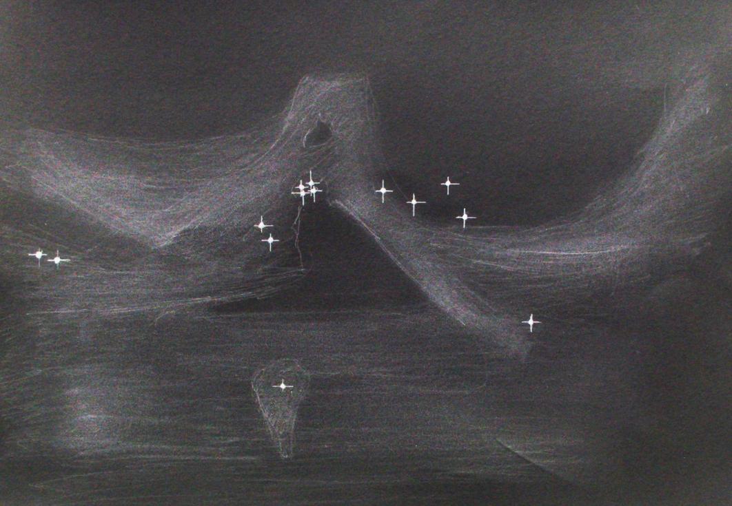

C'est pas terrible pour un 500 ,on dirait la vison dans un 200mm:confused:
Hé oh, pas d'injure s'il te plaît! Mon 200 montre autre chose que ça, et en couleurs, et avec du velours, des volutes, pas des traits, et une forme parfois marquée parfois estompée sur le fond de ciel selon l'endroit. Et je ne parle pas de la lumière qui semble irradier de l'intérieur.
Bref, je demande pardon pour ma brutalité, je n'aime pas du tout ce dessin! Mal cadré, mal dessiné, sans couleur, sans matière.
Ceci dit le sujet est difficile... Voici le dessin que je préfère, de Serge Vieillard, il n'y manque que la couleur:
OUCH !
Magnifique!
Je ne le connaissais pas: à classer au top 5
Bravo serge.
C'est un peu dur pour DIMI que de lui poster un dessin si réussi. Il va croire que c'est le standard minimum. :D
Pareil pour celui de Bruno. (que je trouve un peu trop vert bouteille, pour le coup(une bonne désatu., t'en penserais quoi?))
