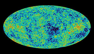

Le fond diffus micro-onde ou fond diffus cosmologique a été découvert par Penzias et Wilson. C'est un des piliers de la cosmologie. Il faut que j'en dise plus ?
Ce fond présente des petites différences d'intensité selon la direction observée (anisotropies).

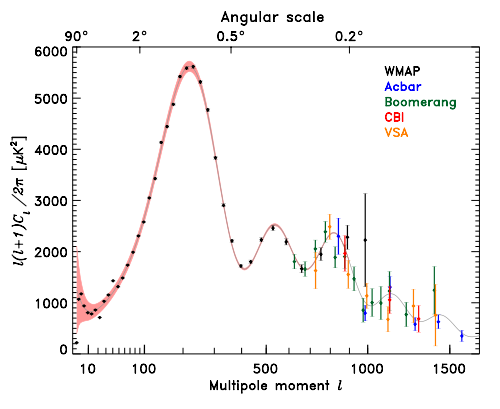

Le spectre de ce rayonnement en fréquence angulaire présente des pics :
Certains de ces pics sont interprétés comme des oscillations de matière : la matière a tendance à se rassembler par l'attraction gravitationnelle.
Un petit "grumeau", un petit rassemblement de matière, une petite surdensité locale a tendance à se renforcer parce que, par sa masse, elle attire la matière environnante et donc grossit et donc attire encore plus la matière, et donc grossit, etc ...
Mais cet effondrement est contrebalancé par les photons : la compression de la matière l'échauffe et produit une radiation en son sein. Cette radiation provoque une pression de radiation qui a tendance à éclater, disloquer le "rassemblement".
Il s'en suit une oscillation entre ces deux tendances qui serait apparente sur le spectre.
L'analyse de ce "spectre de puissance" (je crois que c'est l'expression) permettrait également d'obtenir de l'information sur la topologie de l'univers (C.f "L'univers chiffoné" de JP Luminet), et éventuellement découvrir un univers fini (mais sans bord).
Le satellite Planck, en cours de mission, va permettre d'améliorer la résolution que l'on a du cmb, et la précision du graph ci-dessus.
