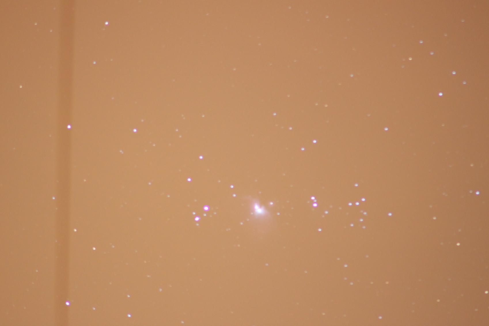

J'ai tenté de vous montrer la photo en plus grand format ainsi que l'original, mais elles ne veulent pas charger... :cry::cry::cry:.
Ca y est au bout de 2 jours d'arrachement j'ai enfin réussi à charger les images :banana::

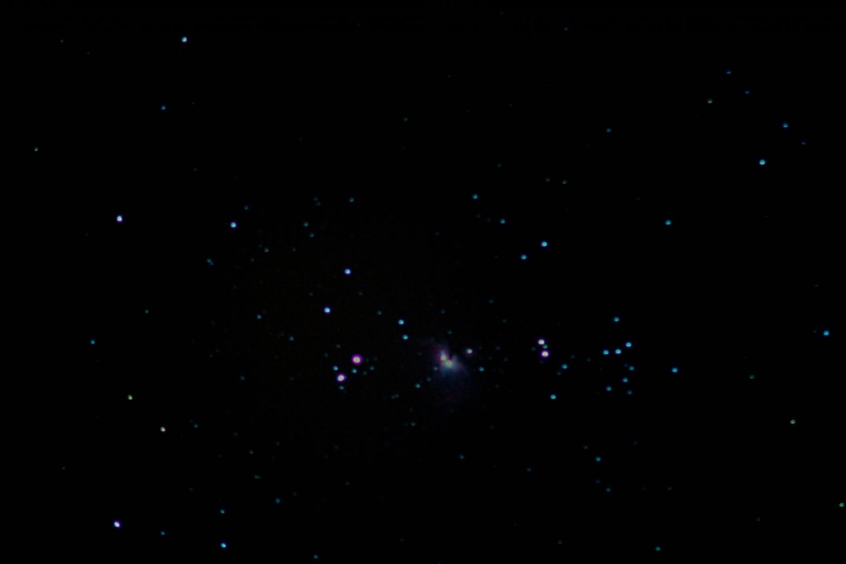

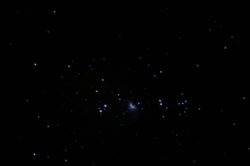

J'ai donc redimenssionné la photo et j'en est profité pour la retoucher un peu :p.
La même "brut de décoffrage" ;).

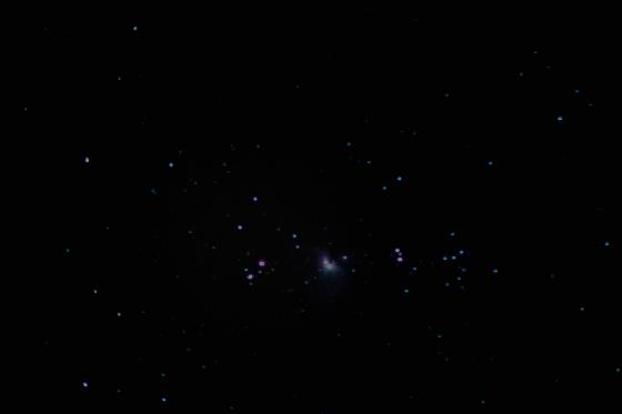

Et un petit extra que j'avais fait le même soir et que j'aime bien :wub:.
Quand je vois les photos des autres internautes, ma petite M42 est un petit essai gentillet à côté. :b:

Pour M42, je pense aussi qu'il y a un problème de mise au point et/ou de stabilité de la monture (vent ?). Et actuellement, ton image brute est trop claire, ce qui entraîne de la saturation sur les zones intéressantes. Tant que tu t'entraînes en ville, descend la sensibilité. Pour des pauses d'une minute f/4, je suis à 100 ISO sur mon balcon alors que je monte à 400 ISO à la campagne.
