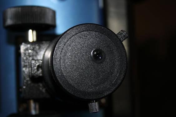

Voici une mésaventure qui vient de m'arriver, et qui j'espère servira à tous ceux qui souhaitent observer notre bel Astre, quitte à passer pour un crétin, mais ça je m'en fiche, si ça peut sauver ne serait-ce qu'une rétine !
Alors que je découvre ce jour le Soleil via un filtre AstroSolar (très sympa au passage) sur mon télescope type Newton, je retire à la fin de la séance l'oculaire, puis me dit, "allez c'est le moment de retirer délicatement le support fait maison pour le filtre AstroSolar" (Lumière Blanche).
Je m'exécute, et place le bouchon de protection sur le porte-oculaire.
Je range alors le filtre LB dans sa boite, le temps de quelques secondes (5 à 10 s. grand maxi !). C'est alors que je me retourne et vois avec horreur que de mon télescope sort de la fumée, comme un fusil qui vient de tirer ! :o
P.....in !!!! je crois comprendre que j'ai cramé le tube ! :( pour avoir laisser le télescope en position là où il était réglé lors des observations !). Quel abruti !
Je libère alors comme un dingue les freins, et place le tube à la parallèle du Soleil ...
Trop tard, ça fume de partout, ça pue le cramé de plastique.

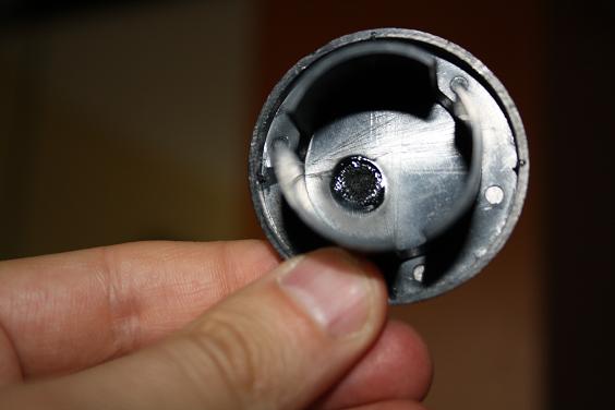

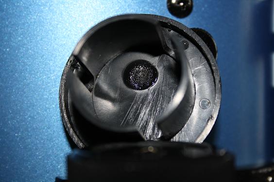

La fumée continue de sortir du tube, presque le Vésuve ! C'est alors que je regarde le cache du porte-oculaire ... C'est lui qui a brulé. Il est déformé sur presque 1 cm. La brûlure l'a presque traversé, encore quelques toutes petites secondes, et le cache était transpercé !

Quelques photos de ce qui aurait pû être un désastre corporel.

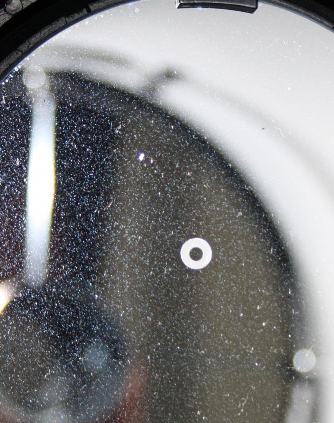

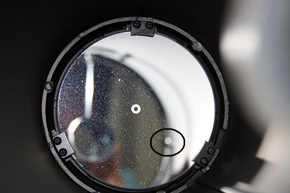

J'espère ne pas avoir abimer les miroirs primaire et secondaire, le tube sentant encore (1 h après) le cramé. J'ai un gros doute, en découvrant cette photo-là :
Le miroir a t-il pu cramer ? Si oui, cette petite tache brûlée va t-elle nuire au télescope ?

Cette tache est étonnante.Aucune lumiére est concentrer sur le primaire donc aucun risque pour lui.Le secondaire lui peut ce décoller ou éclater sous la chaleur concentrer par le primaire mais le primaire lui risque rien.lors pourquoi cette tache :?: .
Je n'ai vu cette tache que sur mon ordi, rien vu en direct. J'espère d'après ce que tu dis que ce n'est qu'une simple tache (saleté), et que pareille mésaventure ne soit pas arrivée au secondaire.
Le primaire ne concentre pas la lumière sur sa propre surface, mais au foyer. Donc ni le secondaire ni le primaire ne doivent être atteints. Au pire le secondaire, ce serait alors une tache d'une dizaine de mm de diamètre.

Je pense effectivement comme LDM-psycho que c'est une fausse alerte pour le miroir primaire. Regardez sur l'image, la même "tache" en haut à gauche. Ce ne serait pas un reflet d'attaches quelconques ? :?:

Bingo les amis, c'est un reflet ! Ouf ! Fausse alerte pour ça, désolé, mais vraie alerte pour l'autre ...
Es-tu sûr que la tache du miroir n'était pas là avant?
Parce que je ne vois pas comment ça aurait pu se produire, sauf si dans la manoeuvre tu as mis le télescope dans une position où une goutte de plastique fondu aurait coulé directement sur le miroir, mais vu la configuration d'un newton ça me parait difficile. En plus ça ne ressemble pas à une goutte de plastique.
Ce qui risque de se produire dans un cas comme ça c'est que les gaz de combustion viennent se condenser et salir le reste du télescope mais ça ne doit pas être énorme, ce n'était pas un feu de cheminée :)
Il est possible qu'un tout petit peu de fumée se soit répartie sur l'ensemble de l'instrument, avec pour résultat de faire ressortir les salissures préexistantes sur le miroir, comme quand on souffle pour faire de la buée sur des lunettes.
Un bon lavage classique t'en dira plus.

Et encore oui, je ne regarde mon miroir qu'à travers mes oculaires :be:. Mais là, ouah, la poussière déposée me fait peur ! Il va falloir que je regarde les manip. de Gégé vues sur un post il y a pas mal de temps ! :confused:
C'est impressionnant en effet, encore une chance que ce ne soit que du plastoc !!! :o
Bon sinon ton primaire est bien sale, il est étoilé même je dirai ... ou constellé de poussière, au choix :D
