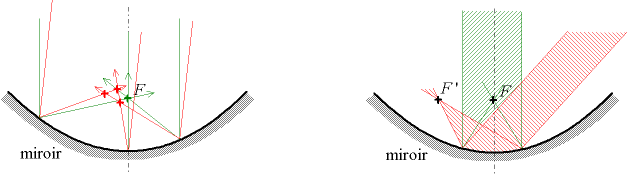

Toutiet, et les autres c'est pourtant évident !
Le primaire pointait vénus à 16° du soleil, ce dernier étant à droite du tube, donc le reflet du soleil focalisait non pas sur le PO, mais à 16° à gauche du tube, sur son cou.
N'étant qu'un simple picotement, ton cou se trouvait bien sur le chemin optique primaire/Soleil, mais pas au point de focalisation (avant ou après).
Eric D
PS : D'ailleurs le chemin optique d'un téléscope n'est pas obligatoirement à la verticale du primaire, il peut très bien être déporté, mais l'image serait déformée et nécessiterait donc des oculaires très spécifiques. Mais le cou de Toutiet s'en fiche que le reflet du soleil sur lui était déformé, il était bien là et toute l'énergie de x cm2 se trouvait réunie sur un tout petit point (pas trop j'espère !) du cou.
Un tel téléscope (professionnel) existe je crois. Cette formule permet un téléscope plus court.
Regardez les rayons rouges du dessin de droite : Focalisation_miroir.png
Allez..., je ne vais pas vous faire languir davantage :).
Comme je l'ai indiqué, j'étais en train d'observer Vénus légèrement plus haute que le Soleil, et plus à sa gauche (écart angulaire direct de 16°). Orientation approximative de la visée : Hauteur +40° / Azimut dans les 200°
Le Soleil tombait donc en biais sur le tube était ouvert ;).
Grave erreur ! Car le Soleil "hors axe" éclairait le primaire qui en donnait une image "hors axe", de l'autre côté, image à laquelle je n'avais pas fait attention et qui malencontreusement se focalisait, devinez où...? sur mon cou !!!!!:cry:
Voilà ma dernière petite mésaventure :confused:.

C'est pas ce que je viens de dire :b:
Par contre je pense pas que ton cou se trouvait exactement sur le point de focalisation (soit avant soit après) ou alors tu as un sacré cuir (on parle même plus de peau).
Eric D
