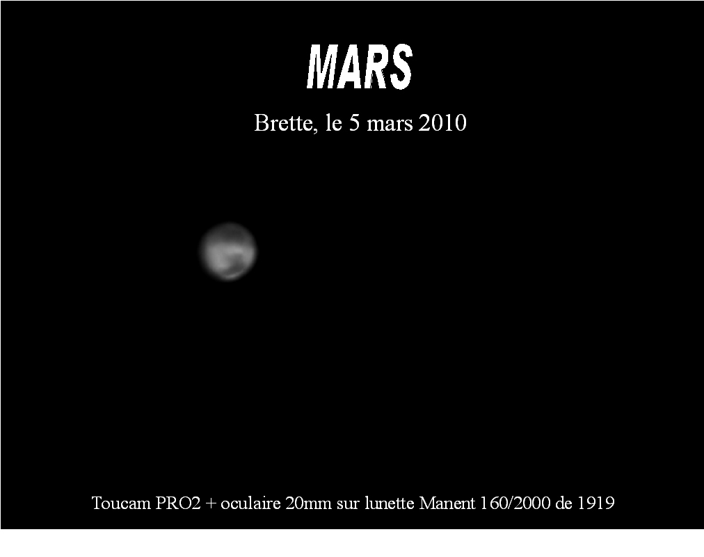

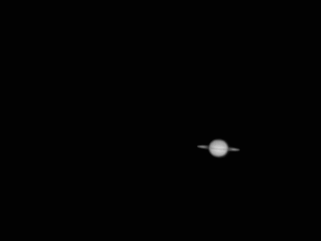

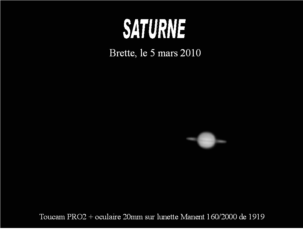

Enfin les premières images de Mars et Saturne avec la 160 Manent de 1919.
La petite Mars :
La petite Saturne :
Les images ne sont pas excellentes car le PO n’a pas permis de faire de la projection, de ce fait la focale est celle de la Lulu (2m).
Merci à Hama pour ces premières photos.
En attente de vos commentaires (même les plus mauvais !!!!)

C'est un peu brouillé, sans doute par la turbulence et le chromatisme atmosphérique (au moins).
Bon la focale n'est pas "suffisante" mais à 2m tu est déjà à F/D de 12,5, donc avec un barlow x2 ou x3 tu arrive aux valeurs intéressantes (F/D de 25 à 37), qui montrent plein de détails.

Effectivement la turbulence était de la partie !!!
il n'y avait pas d'oculaire Fabrice, ct directement au foyer.
Marc, un tres mauvais alignement des adaptateurs sur le PO n'a pas donné le resultat escompté, car a l'oculaire on en prend plein les yeux, je n'ai aucun doute sur la qualité optique de la 160 Manent, bien meilleur que mon 200.
