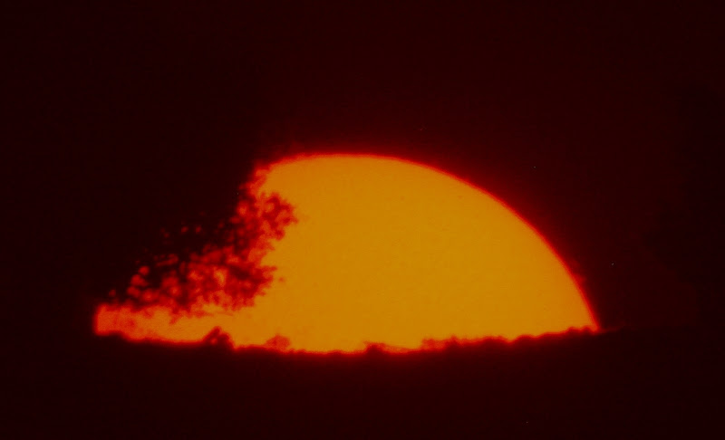

Patte, c'est pas la première fois, la deuxième ou troisième fois, que je lis que tu a fais quelques photo à la Lunt 35mm, peux-tu en posté une ou deux ? s'il te plait et merci d'avance, si tu peux.
Photos? Grand mot ça, juste des tentatives histoire de comprendre un peu comment ça fonctionne, sans avoir cherché d'améliorer acquisition et traitement.
A la webcam:
Avec l'apn au foyer:
Pour cette dernière, je n'avais pas encore compris comment bien procéder.
Les dernières sont nettement plus nettes et intéressantes, mais je n'ai pas le temps maintenant.
En tout cas je pense que petit-à-petit, les photos style coucher de soleil avec avant plan deviendront "jolies".
Sur la série de brutes, j'en ai une qui montre mieux la surface.
On verra, les conditions n'étaient pas au top (monture photo légère au lieu de la bonne équatoriale) et question traitement, j'ai tout à apprendre.
Patte.

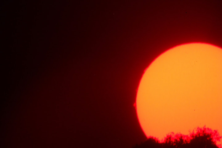

En voici deux autres:
(tudjeu, encore moins de "détails" en mettant en ligne)
Je pense qu'il y a moyen de sortir des trucs sympas, mais avec cette mise au point hélicoïdale, faudra y aller en itération.
Maintenant que le remote capture de l'EOS 10 fonctionne sous mon windows 7, j'aurai plus facile.
Les photos apn présentées ici sont prises avec MAP au jugé dans le viseur de l'appareil, autant dire qu'on n'y voit quasiment rien!
Les tests avec remote capture suivront dès que le "temps" le permet.
Patte.

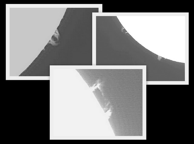

Un brésilien a réalisé une modif non pas avec un étalon de Lunt 35 mais avec un LS50, ce qui est identique mis à part son diamètre. Seulement ça tient plus de l'usine à gaz que de la modif façon PST :be:
Son site : http://www.astroimagem.com/Halpha/Halphanew.htm
j'ai trouvé aussi un site hongrois : http://mpt.freeweb.hu/
la seconde anim est pas mal du tout je trouve!
il a aussi une vidéo de protu avec une caméra QHY5 (et certainement une barlow) faite sur deux heures http://mpt.freeweb.hu/galeria/nap/movie/20100319_0907-1106_nap.avi
il y a ce blog aussi : http://willisao.blogspot.com/
et ça également :) : http://hkastroforum.net/viewtopic.php?p=176845
a+
stéphane
PS: "Scopium kamera", ça a l'air équivallent à une Toucam http://makszutov.hu/termek/scopium_ssi
