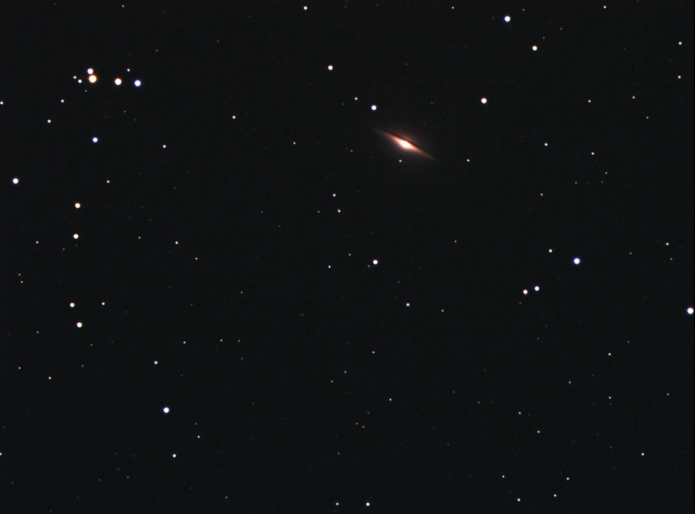

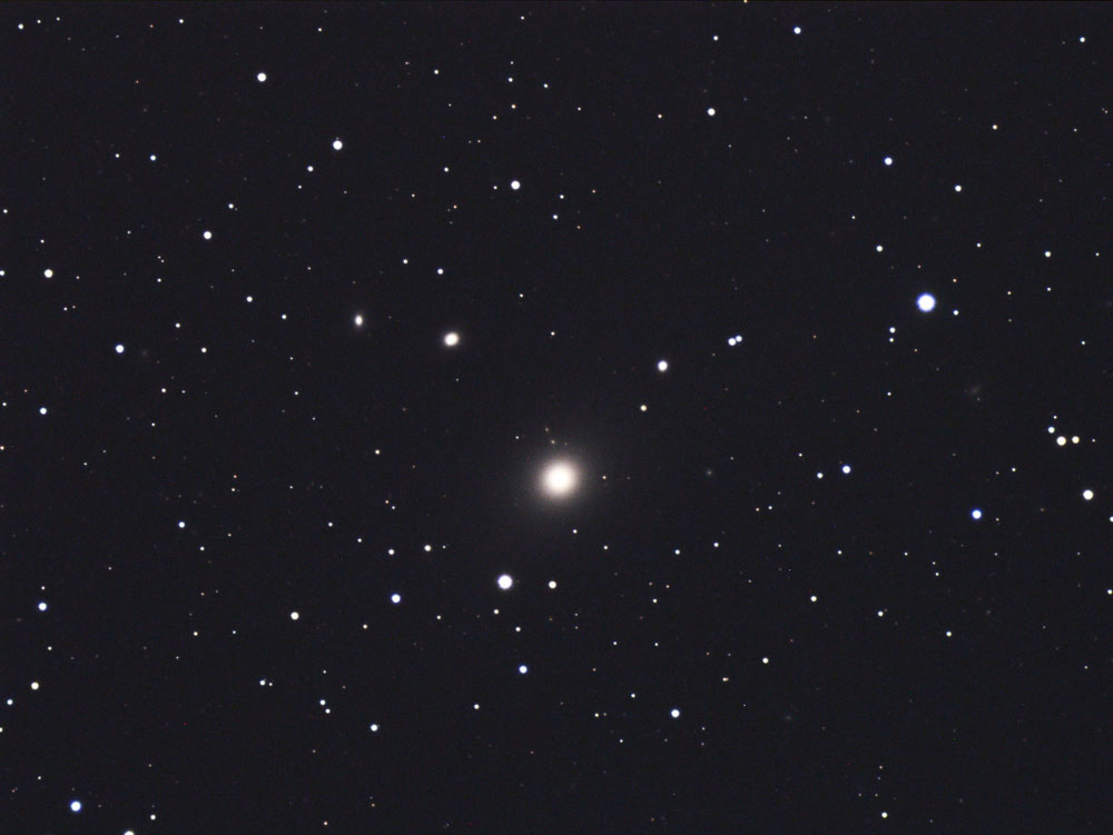

Donc pour toutes les images MEGREZ 90 + ATIK314L+ sur atlas EQ-G
Guidage ED80 + ATIK 16IC
Traitement :Deepskystacker,Pixinsight,MaximDL et Photoshop CS4 en LRGB
M13 : 4 min de poses cumulées par poses unitaires de 15 sec
M51-M81-M82-NGC4565-M87 3 x 5 mn pour chaque couche
M101 : 4 x 5 mn pour chaque couche
M104 : 3 x 2 mn pour chaque couche " petite erreur de programmation
Voici les images , plus ou moins équilibrées , le traitement en LRGB CCD est beaucoup plus lourd qu'avec le 50D

Salut Jean Pierre ,
temps de pose ridicule ? il y a quand même 1 h cumulée pour chaque image :
L 3x5min
R 3x5min
G 3x5min
B 3X5min
Je stack tout sur deepskystacker qui me fait une couche L
puis chaque couleur qui me fait 3 couches R V B
Je charge les quatre images sur Pixinsight et je regle l'histogramme des 4 images simultanément.
J'ouvre ensuite ces quatre images sous photoshop.
Je cré une image RVB de même dimensions et colle mes 3 couleurs dans chaque calque.
Je transforme l'image en mode lab , j'y colle ma luminance.
Je retransforme en mode RVB
puis je règle niveaux et balance des couleurs jusqu'à obtenir une image qui me convienne
Je pense faire un petit tuto ,car d'une fois sur l'autre .......j'oublie
Voilou
François

La luminance est une pose uniquement avec un filtre UV/IR.
donc cette couche possede en elle les couches RVB non filtré , OK ?
Donc en additionnant les couches L+R+V+B ont obtient une couche L avec plus de signal ? d'accord ce n'est pas une L pure , il lui manquerait encore
quelques infos
il y a 15 poses additionnées prises à 2s d'intervalle dont 15 points blancs , mieux visible sur l'image d'M81 , comme tu peux le voir j'ai eu un problème de suivi
