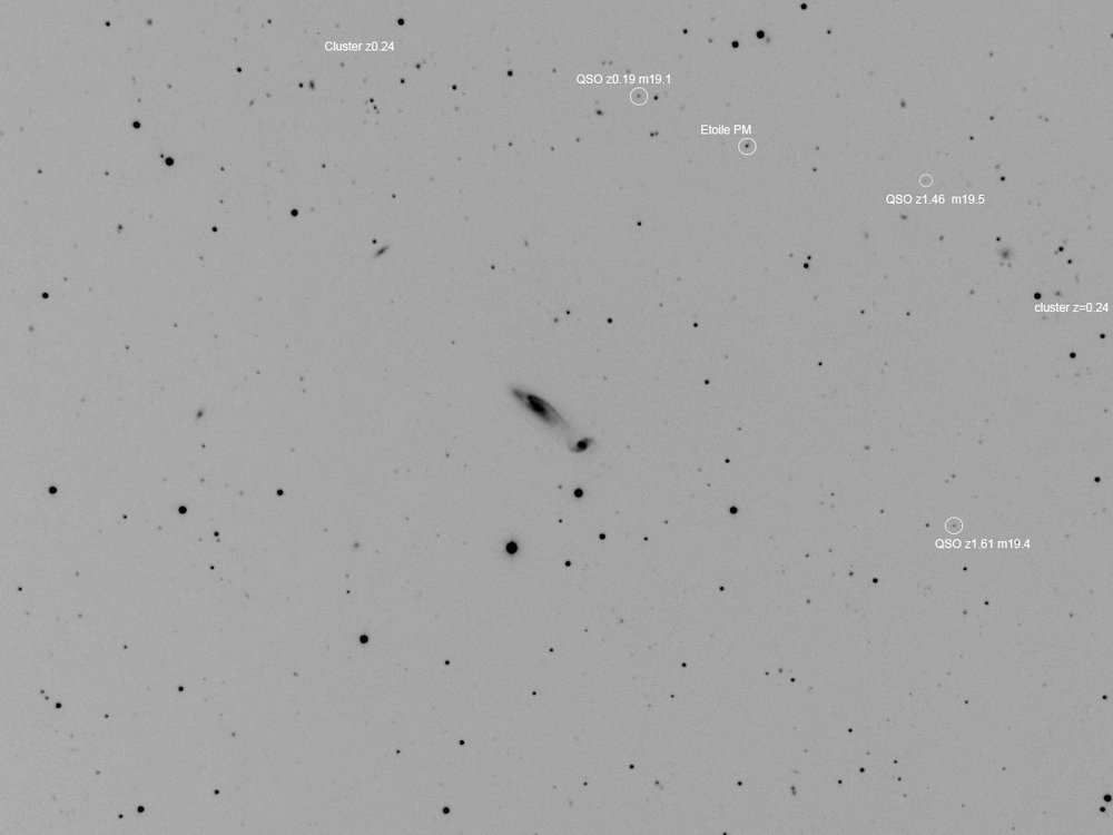

Arp 83 dans le Lion C8 luminance
christiand
Voici un Arp sympa, de petite taille, mais esthetique.
2 galaxies spirales en interaction.
C8 à F7, 50 mn de pose avec la Sigma 1603
Magnitude limite atteinte 20.5 avec 50 mn
Le seeing du Nord permet d'obtenir du détail dans les spires, notamment celles de la petite spirale.
Image inversée
Très belle image Christian!!
J'adore l'inversée avec toutes les tachouilles...
Tu as plus de chance que nous au niveau météo...
Ici y'a une couverture nuageuse en permance.

un petit gradient.
Trés bon oeil tu as Siegfried... effectivement j'ai un dégradé dans le coin bas à gauche. C'est le flat qui a pris un coup de vieux, comme l'astrophotographe :(
Ah oui, quand même... Tu as une idée de l'évolution de la mangitude en fonction du temps de pose avec ton matos ?
Salut Newton.
Oui, cela dépend essentiellement du "seeing" (et de la nature du capteur bien entendu). Dans de bonnes conditions je vois des objets de magnitude 19 avec 300 secondes de pose.
Disons que ça grimpe trés vite au début et ensuite on grignotte du RSB au fil des poses.
Si tu veux je peux faire une courbe avec les valeurs theoriques obtenues avec un KAF pleine trame.
Invité Scopy
Un lien ténu mais bien visible entre ces deux galaxies ...
... et un post comme toujours riche d'infos !!
Bravo et merci Christian :) !
Christian, il faut que tu arrêtes en plus de la mag 20, tu commences à mettre les redshifts. :p
En tout cas, sacrée image.:)
