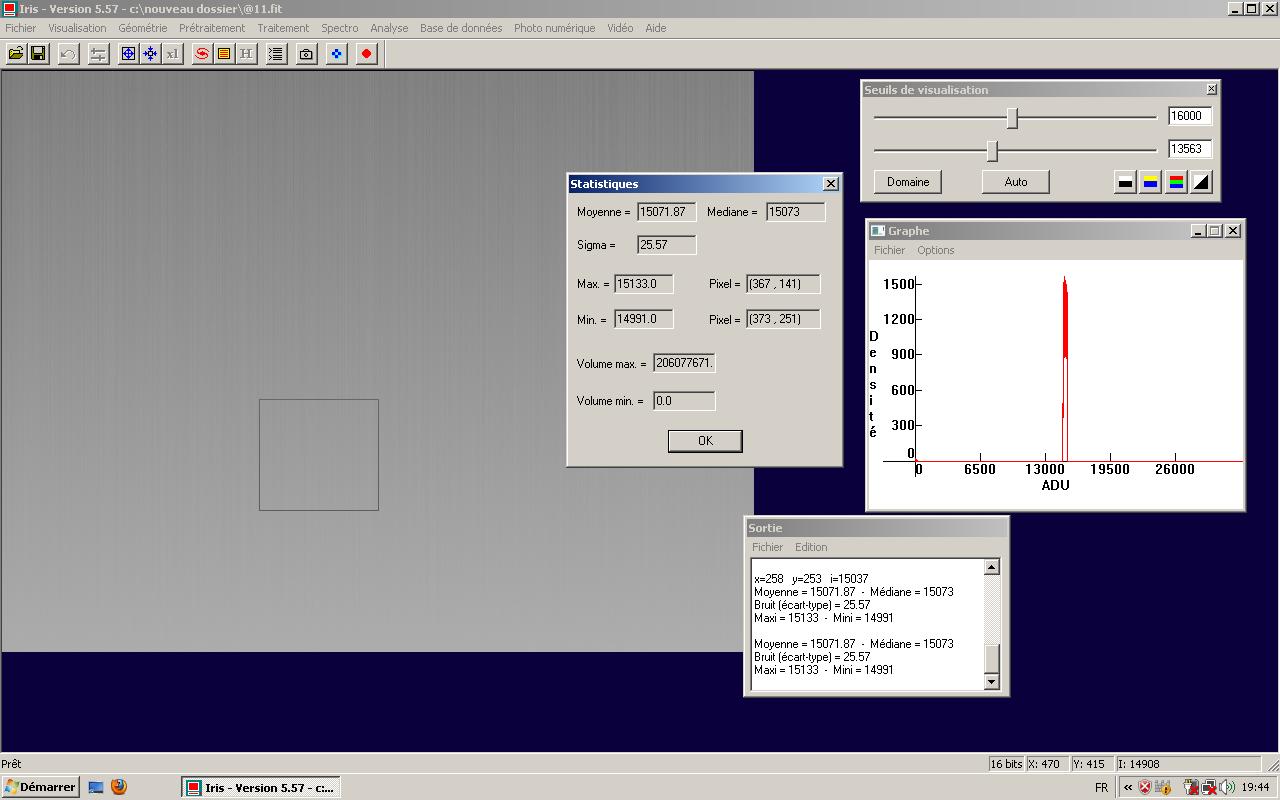

Bonsoir à tous !
Je suis à la recherche du temps de pose pour faire un flat correct avec un écran Ger Neuman sur une ATIK16 & une ED 80 !:?:
Ci joint un Screen shot de mon essais de flat
Le logiciel gratuit IRIS (merci C.Build) avec les statistiques & son histogramme :)
11 poses de 2 s avec l'écran lumineux et soustraction de l'offset maitre
Si certains d'entre vous on une recette, je suis preneur:)

En voyant ton image, pour moi, les temps de flats sont trop longs, d'où l'apparition des lignes verticales. C'est ce que j'ai si je fais un temps de pose unitaire de 1 à 2 secondes.

Le temps de pose n'a pas grande importance pour un flat. Il faut surtout considérer le signal qui doit être de 20000 à 25000 ADU si tu travailles avec Iris, pas plus que 25000.
Ici je pose plusieurs secondes et mes flats sont bons. Le temps de pose est ajusté pour obtenir le niveau de signal ci dessus.
La lumiére doit être la plus uniforme possible. C'est cela le plus important dans l'histoire... :p
Ce qui valide un flat c'est son efficacité au prétraitement. Si ton image prétraitée est bien corrigée c'est tout bon :).

Pour les flats efficaces, il faut obligatoirement que le signal soit situé entre 50% et 2/3 de la dynamique du capteur. Sans quoi il sera trop sombre ou trop lumineux.
Le nombre de flat à faire est de 3 ou 5. Plus ne sert à rien.
Pour tester en gros il vaut mieux faire des temps de poses relativement réduit, comme 0,2s... et augmenter jusqu'à être dans la tolérence 50~70% de la dynamique.
non, non, surtout pas 50% ou 2/3 de la dynamique du capteur avec Iris (soft utilisé par l'auteur du post) !
50% ou 2/3 situe le niveau entre 30000 et 45000 ADU : c'est hors tolérance Iris qui n'accepte que le 15 bits (positif). C'est dit plus haut.
Il ne faut pas dépasser les 25000 ADU avec Iris, sinon il y a risque de saturer certaines zones proches des 15 bits (= 32700 ADU).

Il ne faut dépasser 25 000 ADU sous IRIS !
Pascal
oui, entre 20000 et 25000 pour Iris. Tu regles le temps de pose et l'opacité de ton écran pour ajuster le niveau vers cette valeur.
