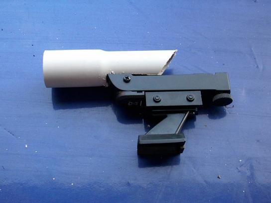

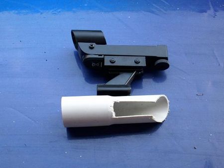

Dernièrement, j'ai été confronté à une grosse humidité lorsque j'observais, résultat, j'avais de l'humidité (voir du givre) qui se déposait non seulement dans mon chercheur classique, mais aussi dans mon "trouveur point rouge", à plusieurs occasions, j'ai dut arrêter mes observations car il était impossible à l'éliminer:(, il faut dire que dans un chercheur point rouge, le tube est tellement petit qu'on a du mal à nettoyér l'interieur de celui-ci.

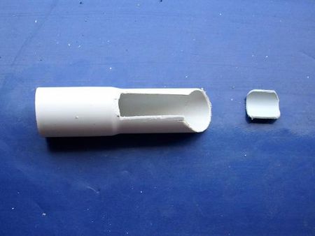

A force de chercher, j'ai trouvé un bout de tube d'électricien en diamètre 30mm (interieur) et de 1,5mm d'épaisseur, j'ai coupé un morceau de 12cm et gardant le bout évasé (33mm int).

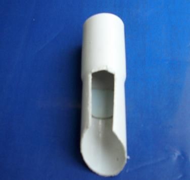

Ensuite, j'ai fait une encoche afin de l'emboité sur mon "Point-rouge", mais il nageait un peu, j'ai donc rajouté un petit bout de plastique que j'ai découpé sur le même tube :confused:
Que j'ai ensuite collé à l'interieur du pare-buée.
Cette fois, ça s'adapte parfaitement

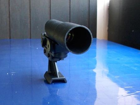

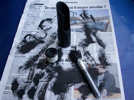

Il me restait juste à barbouiller le tout en peinture noire mat.
:cool:
Et voila le résultat (presque) final ( reste à y ajouter un peu de déco)

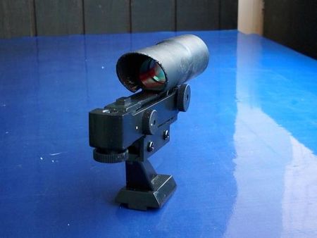

Deux photos découpées, puis collées, une bonne couche de vernis et c'est fini
:wub:
Bon, maintenant, il faudra voir si c'est efficace sur le terrain

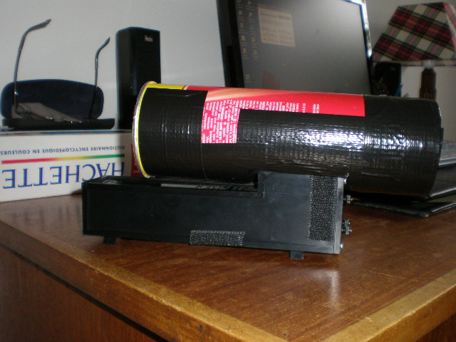

Dans le même genre (et même principe) et pour un telrad, j'ai fait ça avec une boîte de Pringels !
Ca marche super bien : cet hiver, au bout de 4 h , le télescope était trempé , le Telrad .. rien !!!
Seul inconvénient : lors de la construction, ça oblige à boire quelques apéros ! :be:
C'est pas bête ta boite de Pringels. Je vais les regarder différemment maintenant plutôt que de les jeter ! :be: J'ai aussi un Telrad qui prend l'eau, à ne plus rien y voir (vitre trempée).

Dans le premier post, j'ai rajouté une belle photo :wub:
