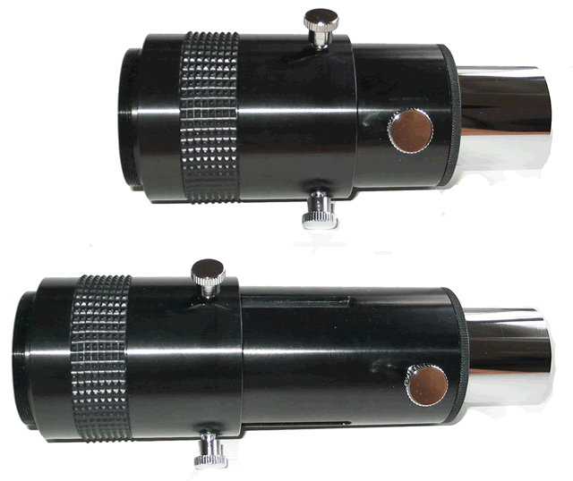

il y a même des adaptateurs qui permettent de faire varier ce fameux tirage en proposant un deuxième tube coulissant .
En haut : position basse tu n'as pas de tirage ( enfin pas beaucoup ....)
En bas : tu as le tirage maximal
toutes les positions intermédiaires sont permises avec cet adaptateur .
avant de l'utiliser il faut introduire un oculaire dans la partie droite de l'image , cet oculaire est bloqué, à l'intérieur du premier tube , par la grosse vis dont on voit la tête .
à l'autre extrémité (partie gauche ) il y a un pas de vis qui doit accueillir un adaptateur avec le bon coulant de ta webcam ( 31,75 en général ) ou ( mais c'est plus rare comme utilisation ) accepte la bague T pour un APN ...
