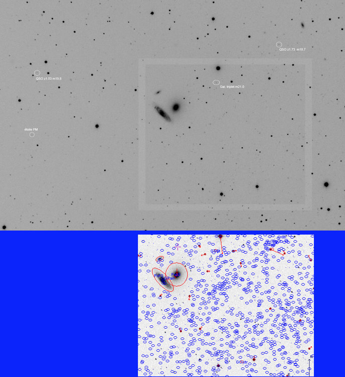

La magnitude de détection est à 21 en moins de 60 mn de pose avec la Sigma. Ce qui est trés suffisant avec un 200mm à F7. La plupart des faibles taches en fond de ciel sont des galaxies.
Le cadre délimite une zone 14' environ. La carte du bas reprend les objets lointains du NED. Pour les traqueurs de taches perdues il y a de quoi passer du temps sur 1 seule image...:p
Avec le C8 + le red il n'est pas possible d'avoir des étoiles bien rondes sur tout le champ.
Jean Pierre : les étoiles PM possédent des mouvement apparents rapides. En général ce sont des étoiles proches de trés faible masse (inférieure à la moitié de celle du Soleil), ou parfois des naines blanches inférieure à 0.30 masse solaire.
J'ai lu récemment que ces étoiles étaient majoritaires dans notre galaxie.
