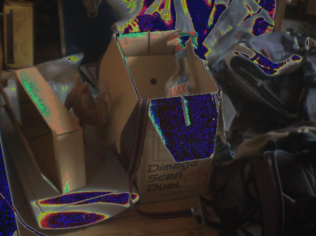

Salut, ben voilà je crois que je suis atteint moi aussi de ce virus... Je veux aller un peu plus loin. Avant ma webcam était en mode couleur optimisé (modif de M. Astrobond :) )
Je l'ai passée ce matin en mode raw pour capteurs couleurs
J'ai fait un avi de 10 sec à 5im/s avec iris, puis direction aviraw où j'ai séparé les 3 couches de l'avi en question (j'ai coché raw colour dans les 3 onglets) puis je suis retourné sous iris et j'ai converti mes 3 avis en un certains nombres d'images .pic
Puis j'ai lancé trichro r1 g1 b1 et voilà l'image obtenue...
D'où viennent ces vagues de couleurs bizarres? En comparant avec l'avi, elles correspondent aux zones les plus lumineuses. Peut on les enlever avec une manip?
Merci de votre aide. Seb
ouhlà.... t'as bien vérifié qu'en prévisualisation t'étais à 5 im/s et en capture aussi??????
je dis bien LES DEUX:
en prévisualisation, tu vas sur "propriétés vidéo" ou un truc comme ça, qui te lance le driver, et tu mets 5im/s
et quand tu lances l'acquisition dans le menu webcam (car tu es en pose courte) tu resignales 5 ips
parce que sinon, c'est normal que ça marche pô (même si je suis surpris de l'allure de tes photos)
sinon, mystère et boule de schtroumpf
Essaye de faire des AVI avec autre chose que Iris, genre Qcfocus ou astrosnap. De plus, as-tu pensé à recharger les paramètres usines après avoir passé la macro RAW? Car sinon, ça fait n'importe n'a wak.
Duschnok : je vais réesayer pour voir mais je crois que je l'avais fait...
JSN 59 : ben non je savais pas ce que c'était les paramètres usine :) , on trouve ça où? Comment qu'on fait??
merci
euh... toujours = à chaque fois u'on réinscrit l'EEPROM.
ensuite, c'est bon ça charge toujours le mode raw une fois qu'on l'a chargé une première fois
ou alors j'ai deux-trois photos qui valent pas grand chose.
confirmation?
ouhla, c'est vrai que jj'ai pas été clair.
quand epsi dit qu'il faut TOUJOURS charger les paramètres usine, je dis qu'à mon avis toujours = à chaque fois que l'on reconfigure la cam en inscrivant sur l'EEPROM.
je demandais à tout hasard si c'était bien le cas, c'est à dire si il était bien inutile de recharger les paramètres usine lors des utilisations suivant un changement d'EEPROM une fois les paramètres usine restaurés une fois.
voili voilou
Aaahh ! C'est mieux!
Oui, dès que tu as touché à l'EEPROM, tu dois restaurer ces paramètres. C'est inutile (et même, il ne vaut mieux pas) si tu n'as pas chargé de nouvelle macro.
J'crois qu'c'est clair! T'as tout compris ;) . En fait, si tu recharges à chaque fois les paramètres, tu risques (tu vas même) perdre tes réglages lumière/gain/saturation que tu avais fait.
Donc, tu charges la macro pour un mode Optimisé couleur => restauration des paramètres usine. Tu fais 4-5-100 acquisitions dans ce mode, tu ne restaures plus rien. Tu veux faire du mode RAW: Chargement de la macro => restauration des paramètres => X acquisition en mode RAW.
