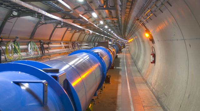

Quel est le diamètre du tube dans lequel évolue le faisceau, il me semble qu'il est assez petit ?
Le tube du faisceau lui même est assez petit, peut-être une vingtaine de cm, mais il est entouré par les aimants et tous les équipements annexes. Le diamètre du tunnel fait environ 3m et il n'y avait pas beaucoup de place pour transporter et installer les aimants lors de la construction. L'image ci-dessous donne une idée de la taille du tunnel (l'extincteur donne l'échelle)
