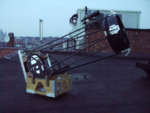

Mais tu as un dobson flexrocker: parfait, cela permet l'usage d'une tête bino en grand champ!
Grâce aux tubes, tu pourrais descendre la cage du secondaire d'environ 10cm pour pouvoir obtenir la MAP sans cette fameuse lentille!
J'utilise ce "truc" sur mon T300 fabrication maison:
url_artimage-126514-889064-28545.html
url_artimage-126514-889065-24829.html
Le télescope est « télescopique » comme on remarque sur les photos précédentes
La cage du secondaire peut donc également se fixer 10cm plus bas que pour l'utilisation normale:
url_artimage-126514-889066-20270.html
Ceci permet de récupérer le chemin optique supplémentaire de la tête bino, rendant l'utilisation de la barlow 1,9x facultative.
