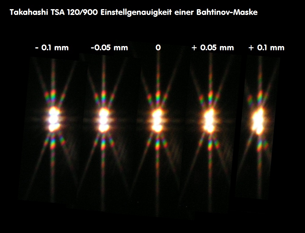

je reviens juste sur la discussion pour ton "problème" de netteté. Connais-tu le Masque de Bahtinov ?
C'est un petit bout de plastique stylé de fentes, que tu viens appliquer à l'entrée de ta lunette.

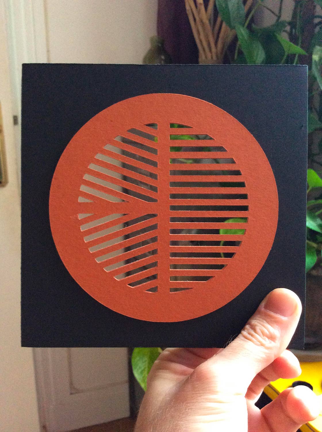

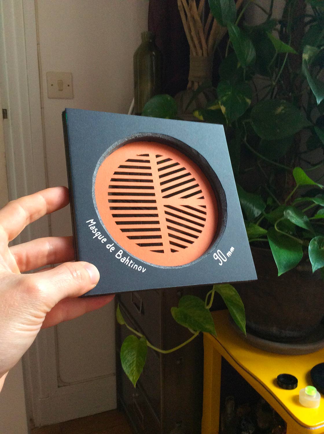

C'est un peu cher le bout de plastique (80 euros environ) mais tu peux t'en construire un avec du carton et un cutter.
Masque Bahtinov, fabrication maison:
Je l'enfonce sur le pare-buée de la lunette; il permet de faire la mise au point facilement sur une étoile bien brillante.
J'avais aussi du mal, au bout d'un moment, à savoir si j'étais vraiment focus, .. je touchais souvent la bague de mise au point, et je ne savais plus ou j'en étais.
Du coup, avec ça je suis tranquille, et sûr d'être net, une fois pour toute.
