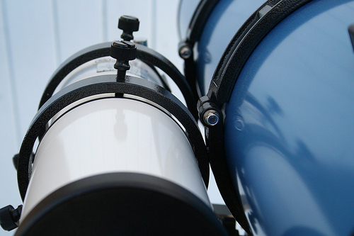

J'ai fait les miens sur un peu le meme principe. Le PVC est trop souple. J'ai fait la version V2.0 en bois + tige fileté entre les 2 anneaux. J'ai ajouté des patin en caoutchouc pour supprimer tous glissements
Bref ... avec une MES au poil, j'ai peu de dérive sur une sceéance de 3h
voir ICI : http://astropifou.fr/images/Matos/DSC01420.jpg

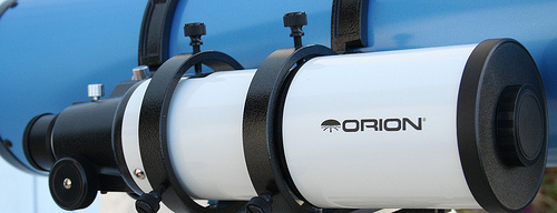

Normalement, ta SW80/400 est le clone de ma lunette-guide, la Short-Tube 80/400 Orion !
- Pour la fabrication d'anneaux, je ne peux pas t'aider.
- Par contre, les anneaux de chez OU dont tu parles sont ceux que j'utilise pour ma Short-Tube pour l'autoguidage.
ça donne çà:
Comme tu vois, la marge n'est pas importante par rapport au diamètre de la lunette, y'a le pare-buée qui gêne.
Du coup, effectivement, la marge pour trouver une étoile-guide n'est pas très importante, c'est assez limité. Cependant, jusqu'à présent, j'ai toujours réussi à trouver une étoile-guide. Mais bon, je débute en autoguidage, alors j'en ai pas cherché des centaines non plus !!!
Donc, pour résumer, un peu juste mais ça passe, j'y arrive:p. Si en plus t'as une webcam LP pour ton étoile-guide, je pense qu'il n'y aura pas de soucis. Et si tu veux vraiment être tranquille, prends un diamètre plus important, mais fais gaffe de pas trop désaxer ta lunette quand tu cherches une étoile-guide, sinon possibilités de soucis avec la rotation de champs.
Bon ciel.:)
Monfreid.

J'ai les même avec une Megrez 80 Et je dirait qu'il sont bien pas chers et que je n'ai aucune flexion avec même avec une lulu de 2.2kg dessus !
Rémy
Merci à tous je pense que je vais les acheter alors. Pour mes débuts en astrophoto ca me suffira je pense! Ca me donnera un peu de course pour chercher une étoile guide. Autrement je ferais comme pifou j'en fabriquerais.... :rolleyes:
