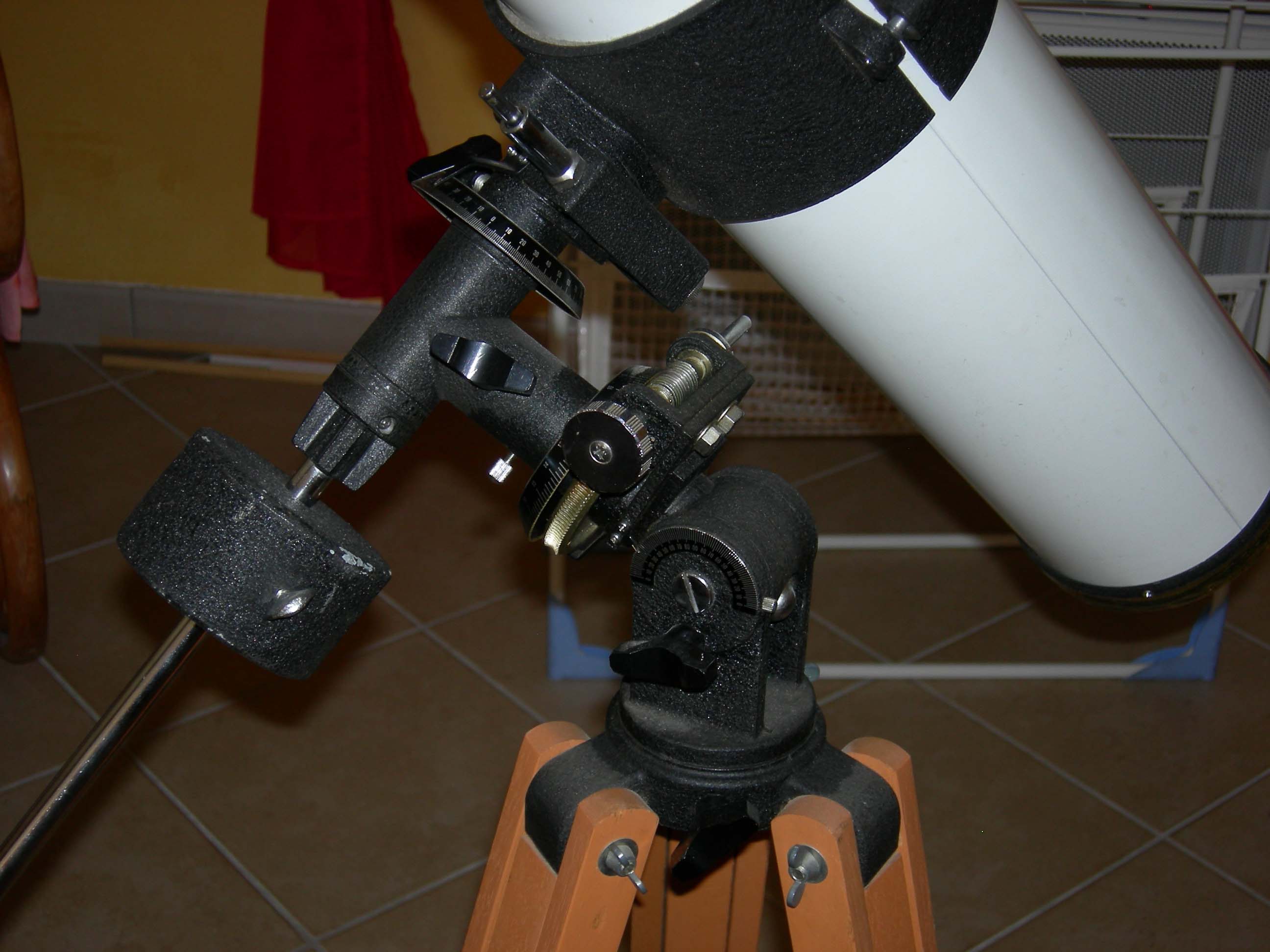

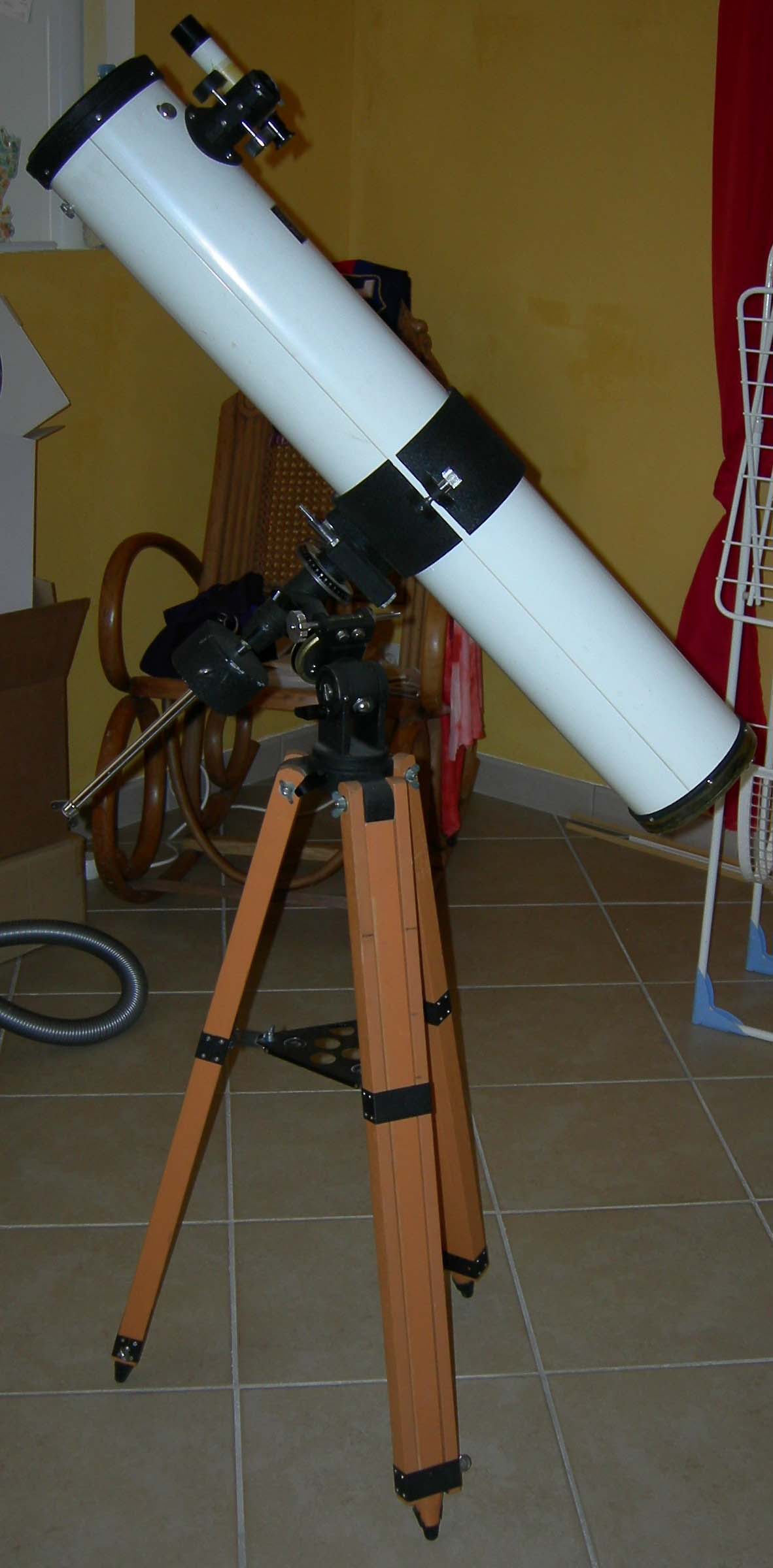

suite au décès de son père qui faisait de l'astronomie depuis longtemps, ma voisine m'a demandé un conseil sur le télescope qu'il avait.
C'est un petit newton qui doit avoir 30 ou 40 ans que je ne connais pas du tout, d'où mon message !
voici quelques photos de l'engin :
Ma voisine ne cherche pas à le vendre. Elle veut juste savoir si ça peut encore intéresser quelqu'un (peu importe la raison...). J'imagine qu'elle n'a pas trop le coeur à le jeter.
Voilà, si quelqu'un parmis vous connait ce type de matériel, je suis preneur d'infos.
Merci d'avance à tous !

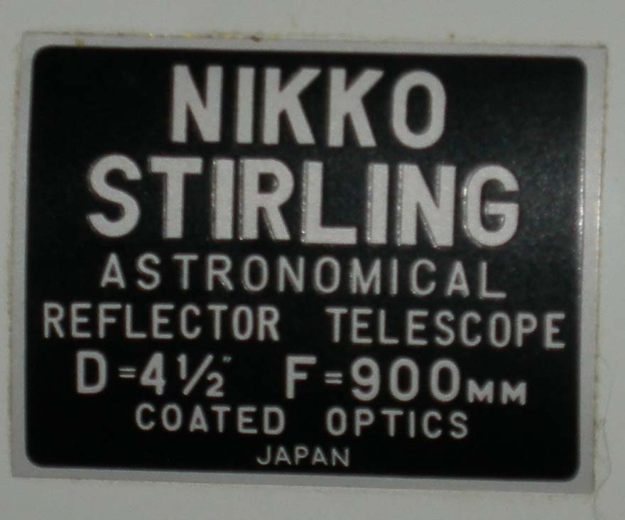

on a le même chez astrAtlas, reçu l'année passée d'un membre de Webastro.
L'équivalent d'un Perl ou Paralux 114/900 "made in Japan".
Franchement de bons petits télescopes!
La monture est plus "sérieuse" que les EQ1 qui équipent actuellement les télescopes de ce diamètre.
Les images en planétaire sont fines. Les oculaires (ortho), malgré le coulant 24,5 sont vachement bien.
C'est dommage justement, ce coulant du porte-oculaire...en plus celui-ci étonne par son aspect "cheap" par rapport à l'instrument (un bout de teflon à l'intérieur arrange un peu les choses)
Bref, il y a moyen de se faire plaisir avec ce télescope!
J'ai fait un mix de deux 114, gardant les meilleurs éléments de chaque pour en faire un seul tout bon.
On peut basculer la monture en un clin d'œil d'équatorial vers azimutal (et vice versa) pour utilisation à la dobson, les enfants aiment bien.
Question âge, 30 ou 40 ans me paraît exagéré?
Comment se présente l'aluminure du miroir?
Patte.
Bonsoir Patte,
Tout d'abord merci de ta réponse.
Effectivement 30 ou 40 ans ca doit être un peu sur estimé, mais au moins 25 ans, ca j'en suis sûr.
Sinon je viens de regarder le miroir assez attentivement, il y a quelques poussières mais pas trop et une petite marque (type rayure) mais vraiment légère. Je ne l'avais pas vu au début. Je pense qu'il est en bon état général mais je ne suis pas un expert (en tout cas j'ai déjà des miroirs pire que ca !!).
Est ce que ca peut interesser quelqu'un ? Je pensais soit à un nostalgique, soit un petit club astro...
Un petit club astro en effet, un astram fauché, une asso de jeunes ... y'a plein de moyen de lui redonner une nouvelle vie !
Moi j'ai donné le mien (avec son moteur 220V) à une amie ... je ne sais pas si elle s'en sert beaucoup mais cela lui a fait plaisir et moi cela m'a débarrassé ! Tout le monde est content.
Marc
J'ai exactement ce modèle Nikko Stirling que j'ai acheté en 1977 chez....
Manufrance ! Pour 1100Fr (très cher pour un jeune salarié), avec une barlow, un filtre lunaire et deux oculaires: un très mauvais Huygens de 6mm et un bien meilleur 20mm, le tout au champ faramineux de 30° ! Le miroir n'est pas piqué mais si l'on grossit un peu, on voit vite ses limites: c'est un F/D 8 et sans doute sphérique.
Mon miroir n'est pas piqué , ces appareils "d'époque" tenaient le coup !
