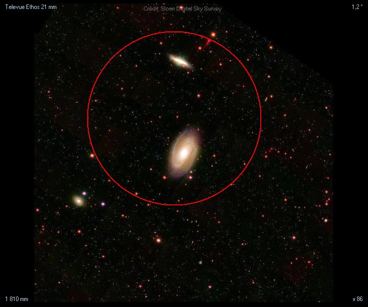

M81 & M82, elles sont superbes dans le même champs. M82 déjà bien détaillée.
Avec un Ethos 17 elles seraient également dans le même champs mais beaucoup plus au bord et la vision aurait été nettement moins aisée.
As-tu vu dans le même champ NGC3077 qui se trouve à gauche et un peu plus haut de M81 :?:
Je ne l'ai pas observé hier, mais non elle ne rentre pas dans le même champ. Déjà M81 et M82 sont bien à chaque extrémité.

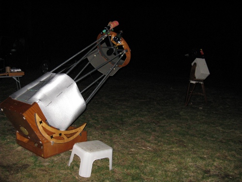

Les 2 instruments dans le noir profond de la banlieue lyonnaise

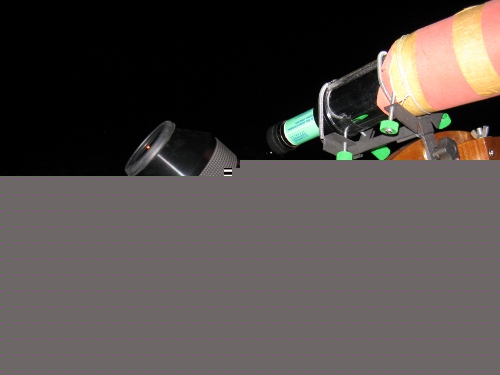

Gros plan sur le bébé ... et mon magnifique chercheur anti-mal de tête ;) qui a toujours beaucoup de succès
Rhââââ.... la secte des décaloteurs d'oculaires a encore sévi !!!
Vous n'êtes que des monstres !
:cool:
Tu le connais sinon il ne veut même pas observer dedans!
C'est la première question qu'il m'a posée...
