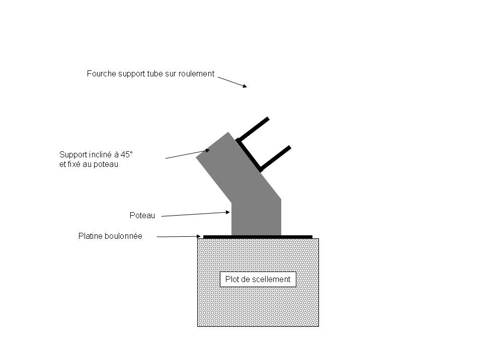

Bonjour tout le monde,
Voilà, ras le béret de me coltiner le tube et son support en aggloméré de 20mm :mad:
Aussi j'ai décidé de squatter le pré à moutons de la grand-mère de ma femme. Idéalement placé loin de toute agglomération (ferme isolée) avec une vue dégagée sur 360°, il est l'endroit rêvé.
Hors de question de laisser le support à poste compte tenu du matériau (même en le protégeant) j'envisage un support fixe.
Sur une dalle béton, fixer un pied avec une partie inclinée à 45° (latitude réelle). La partie inclinée recevra une fourche avec un axe muni d'un (ou plusieurs) roulements.
Le pied sera en profil acier I de 100. A sa base, une plaque boulonnée sur le béton. Les trous de boulonnage seront en forme de "lumière" afin de peaufiner le réglage sur la polaire.
Qu'en pensez-vous? Des problèmes particuliers?
Merci de vos réponses.
