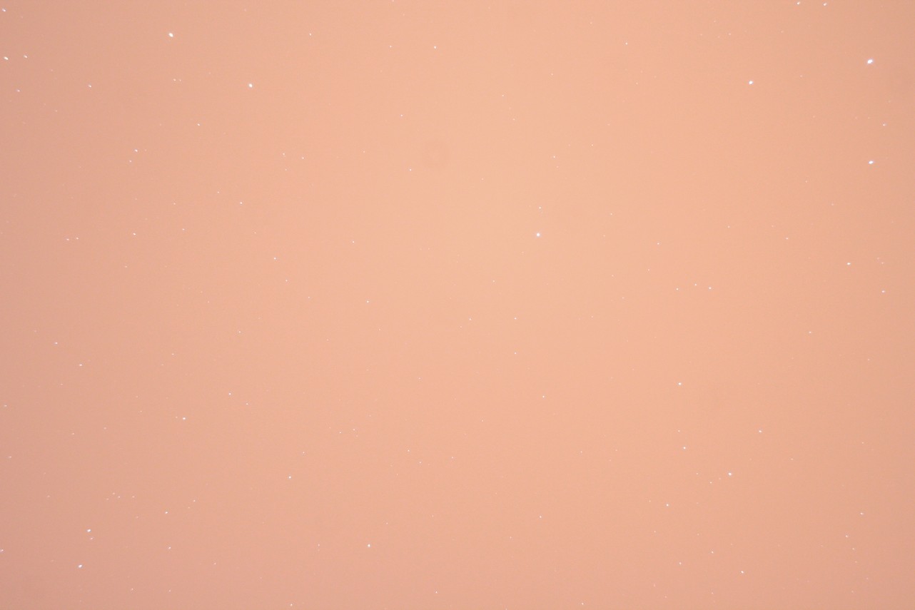

Hier soir j'ai réalisé mon premier autoguidage réussi
La cible d'importe quoi tant qu'il y a une étoile à suivre :D
Bref, y'a rien au fond,
Je voudrais votre avis sur :
L'autoguidage,la MAP, la MES, d'autre piste possible...
Imageur: SW 150/750+ canon 1000D
Guideur (lunette bricolé qui fera l'objet d'un post dans la rubrique brico)
focale (environ 236 mm) CAM: SPC modif LP (sauce didou)
Guidemaster pour le guidage
Je suis satisfait des étoiles au centre qui semble bien ronde.
Je soufre d'une térrible PL mais pur des essais pas besoin d'aller loin de la ville.

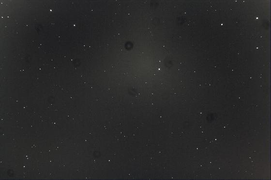

Une brute :
Pas de Dark, Flat, Offset
Super, Ca me semble bon!
C'est des poses de combien?
Prise au zenith?
Par contre tu as de drole de tache au final... ton capteur et/ou filtre est/sont-il(s) propre(s)???
Il faudra aussi envisager un correcteur de coma pour les étoiles périphérique, mais bon...

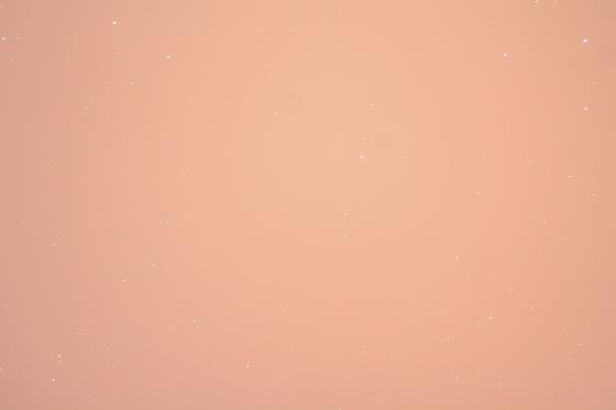

Bard
les poses sont de 3'
Cumul de 4 poses seulement.
Le capteur est plein de poussière, jai enlevé le nettoyage auto, faudra qu'il y repasse un peu.
Oui l'image est proche du zenith, quelque part dans la grande ourse hier soir.
Le correcteur sera après le changement du PO (pas pour de suite)

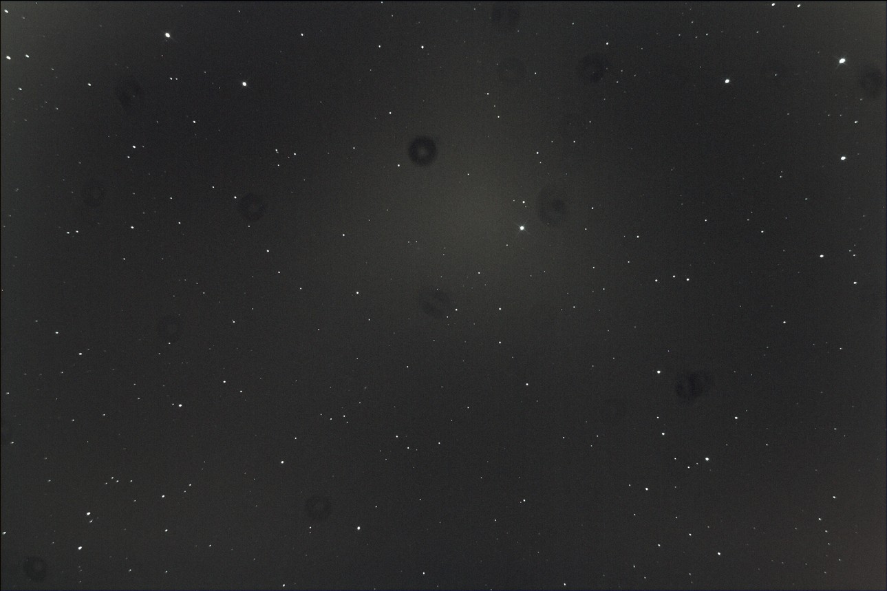

Didou, il faut que tu nous montre une seule brut post traité et non cropée/reduite en taille si tu veux que l'on
puisse commenter.
Le stacking peux masquer certains trucs....
le mieux c'est de nous mettre en lien une raw en .cr2
Là je peux juste dire : les etoiles on l'air rondes au centre , ton scope est un poil decollimaté .
Je vois ca au gradient qui indique que le champ de pleine lumière n'est pas parfaitement centré, ca peux venir d'un léger decentrage du secondaire
qui n'entraineras pas de conséquence sur la qualité des images, ou du primaire
et dans ce cas c'est préjudiciable.
Voici un lien vers une image Raw brute.
ICI
Pour la colim, oui c'est bien possible que cela ne soit pas parfait, j'ai pas verifié depuis des mois car je me concentre sur la mise en place de l'autoguidage.
