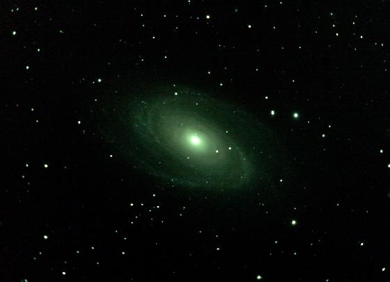

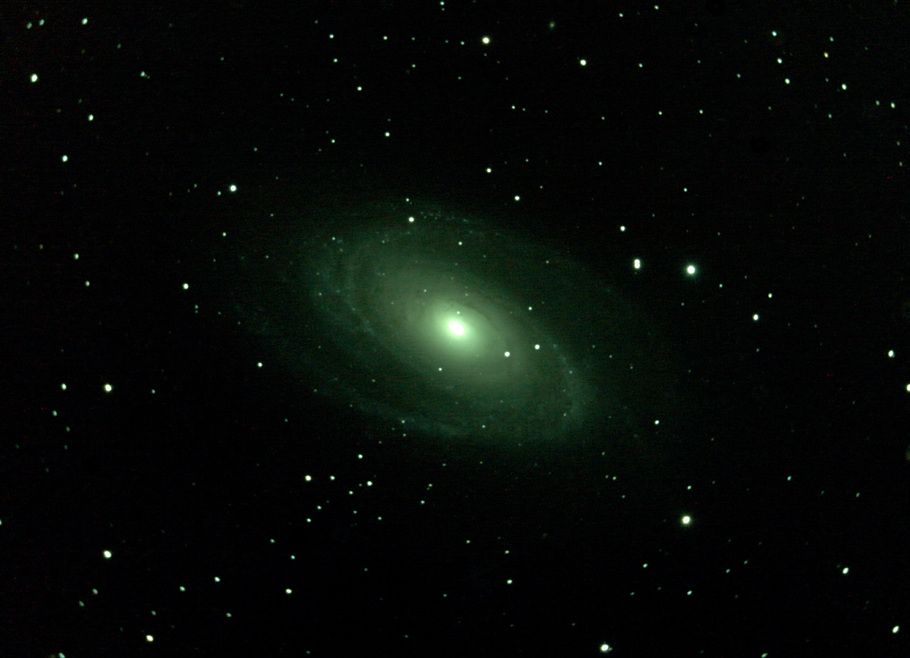

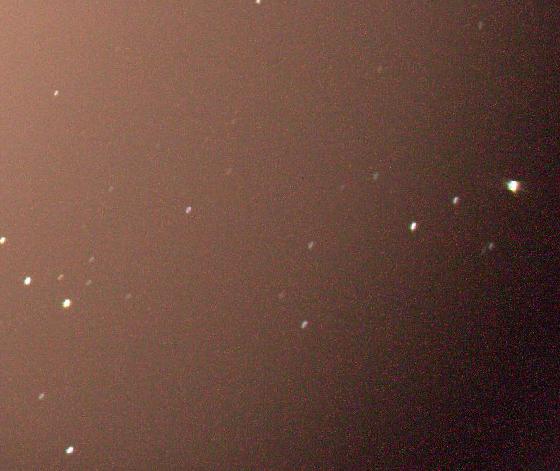

Voici l'image finale M81 sur moins d'1 heure (11 poses de 5' à 400iso, 18 flats et seulement 4 darks), recadrée :

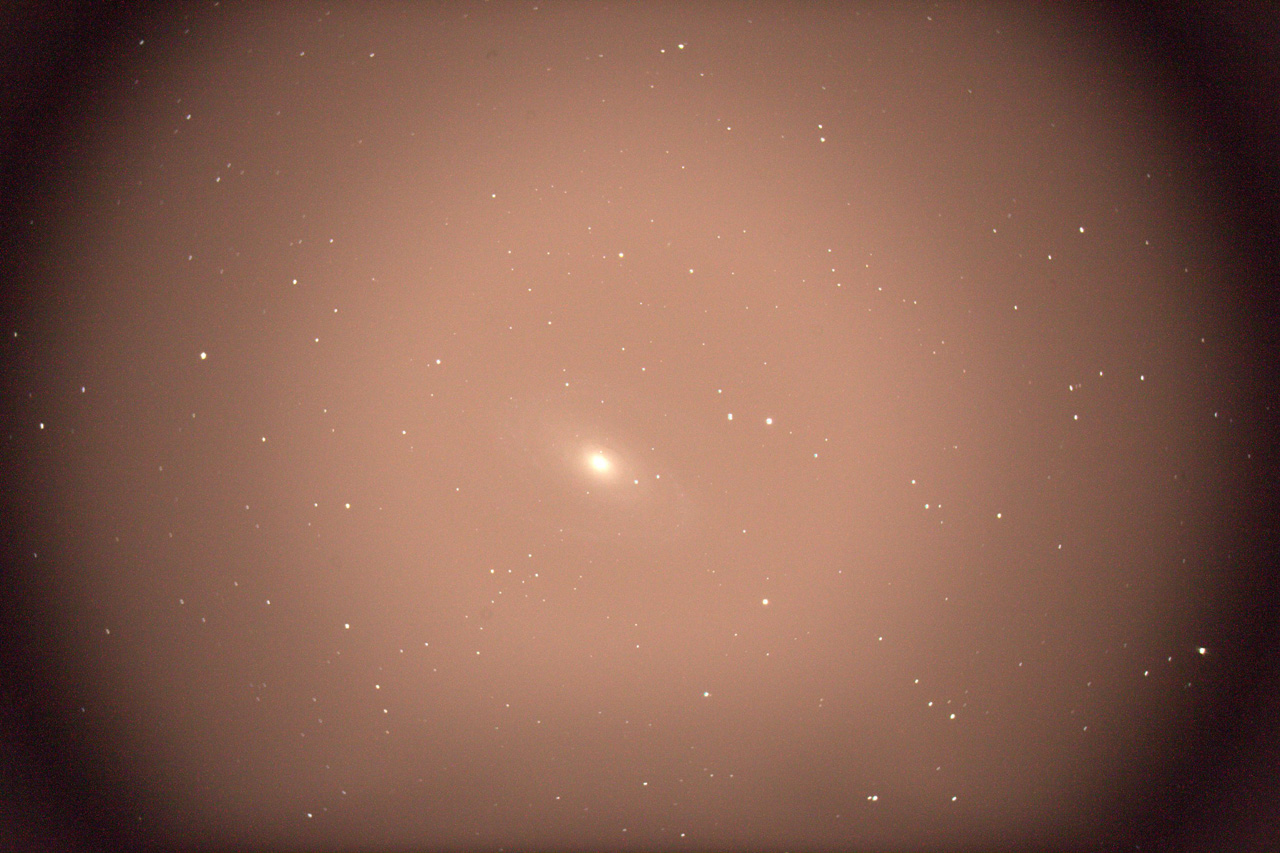

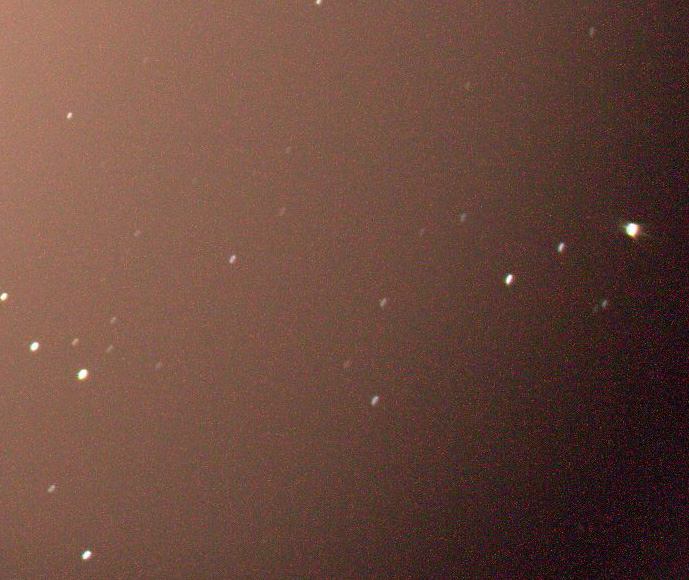

Encore plus frappant avec une brute non recadrée sur mon apn plein format :
La question est donc : cette coma est-elle bien normale ?
Inutile de chercher une solution pour élargir le champ (limité actuellement par mon diviseur optique) tant que la coma sera aussi importante.

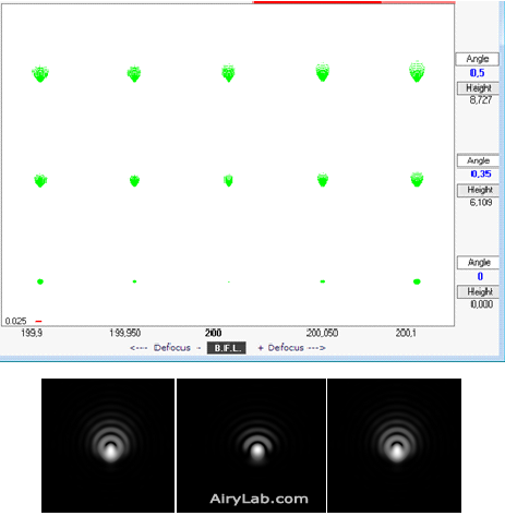

C'est de l'astigmatisme.
Pour vérifier, joue sur la mise au point. Si la direction de la déformation tourne de 90° quand tu passes d'intra à extra focale, c'est bien cela.
Ce n'est pas de la rotation de champ car celle ci ne serait pas centrée. En plus en 5 mn cela serait vraiment une MES très très mauvaise.
Ce n'est pas la coma, celle ci a une direction radiale, pas tangentielle. Et elle ne ressemble pas à cela.
Ce n'est pas de la courbure de champ, elle est aussi radiale (étoiles en ovale).
Donc probablement de l'astigmatisme.
On peut voir une brute full ?
Si c'est bien de l'astigmatisme, c'est du au réducteur (mauvaise distance de fonctionnement, mauvais alignement optique ou mauvais réducteur).
Frédéric.

Comment on fait pour poster en pleine déf ?

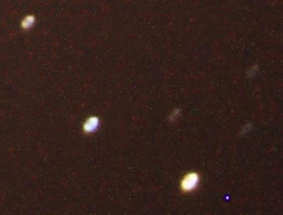

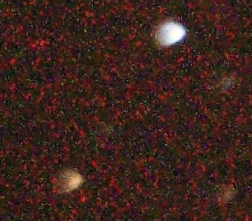

alors un extrait (le coin en bas à droite)
J'ai mis mon réducteur de marque Célestron (acheté d'occase :?:) directement sur le barillet d'origine; j'avais fait une manip avec un montage plus foireux et c'était pareil. Et map différente sans doute.
Vu la forme il y a aussi de la coma + courbure de champ (étoiles très défocalisées qui accentue la forme de la coma jusqu'à faire des mouettes).
Il faut faire le test intra/extra pour voir si la forme change, mais cela doit être un mix courbure+coma+astig.

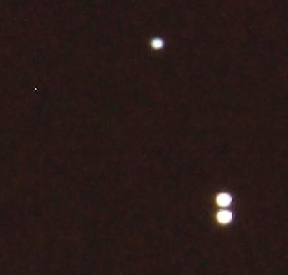

En fouillant dans les brutes, j'ai plusieurs images où les étoiles dans les coins sont carrément dédoublées:
2 positions de l'APN en butées droite-gauche s'il y a du jeu latéral ?

pas tant que ça :
un zoom sur la double à côté de M81 et plutôt centrée (SAO 15018, mag 10,5 , séparation 9") :
  chonum a dit :
Ta coma est combinée à de l'astigmatisme avec le réducteur.
Mais cela vient du réducteur. Quelle distance as tu entre lentille arrière et le capteur ?
Environ 120mm, à peine plus que le tirage de référence (107mm)
