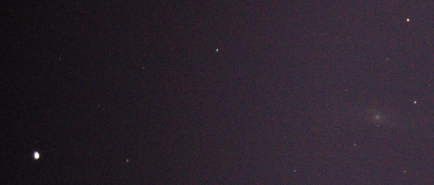

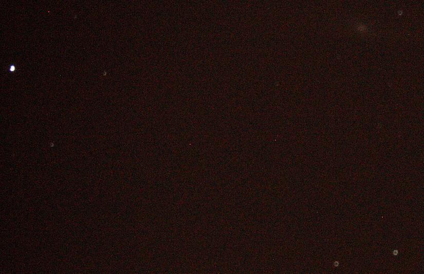

Donc voici le résultat des essais d'hier soir :
Première image, extraite d'une brute:
l'image est très défocalisée au centre (à droite sur l'image) mais beaucoup moins en périphérie (à gauche sur l'image) => ceci ressemble à de la courbure de champ

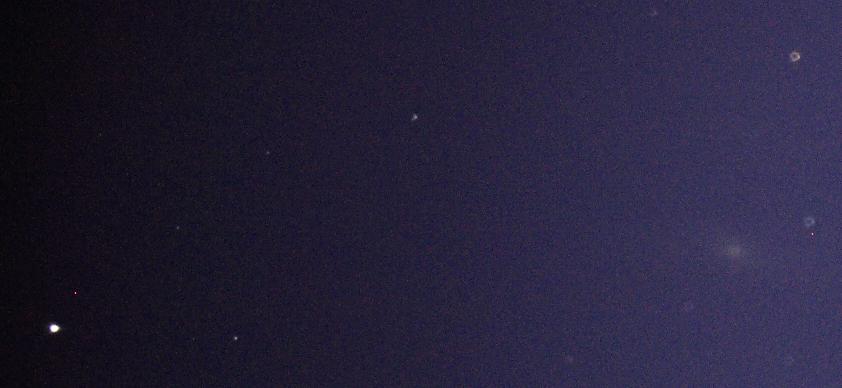

2ème image (même cadrage) en ajustant la focalisation sur le centre de la brute : 11719-1270929718.jpg
cette fois, les étoiles en périphérie sont très déformées, comme sur l'image finale de M81.

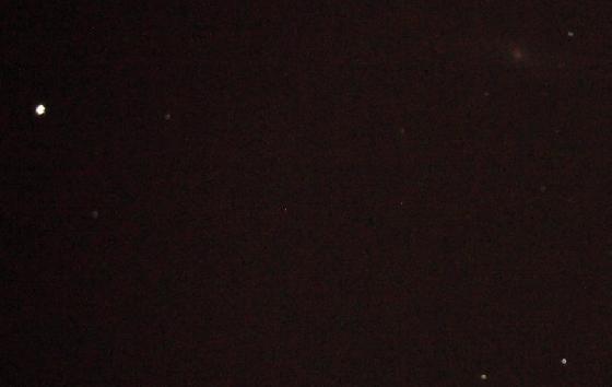

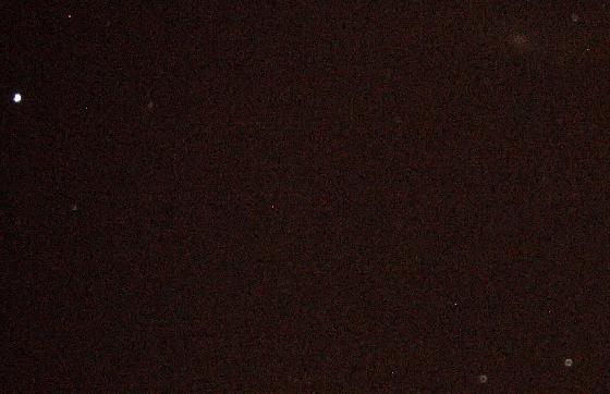

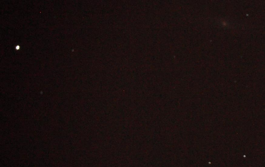

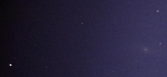

Autres tentatives de défocalisation plus violentes (intra et extra-focale). Cette fois le centre de la brute est en bas à droite des extraits :
J'ai beaucoup de mal à conclure.

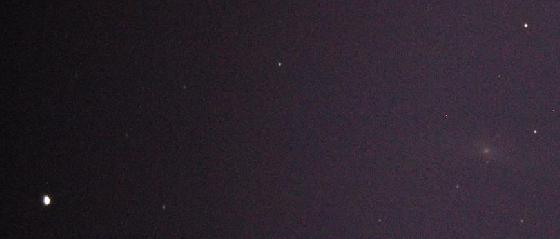

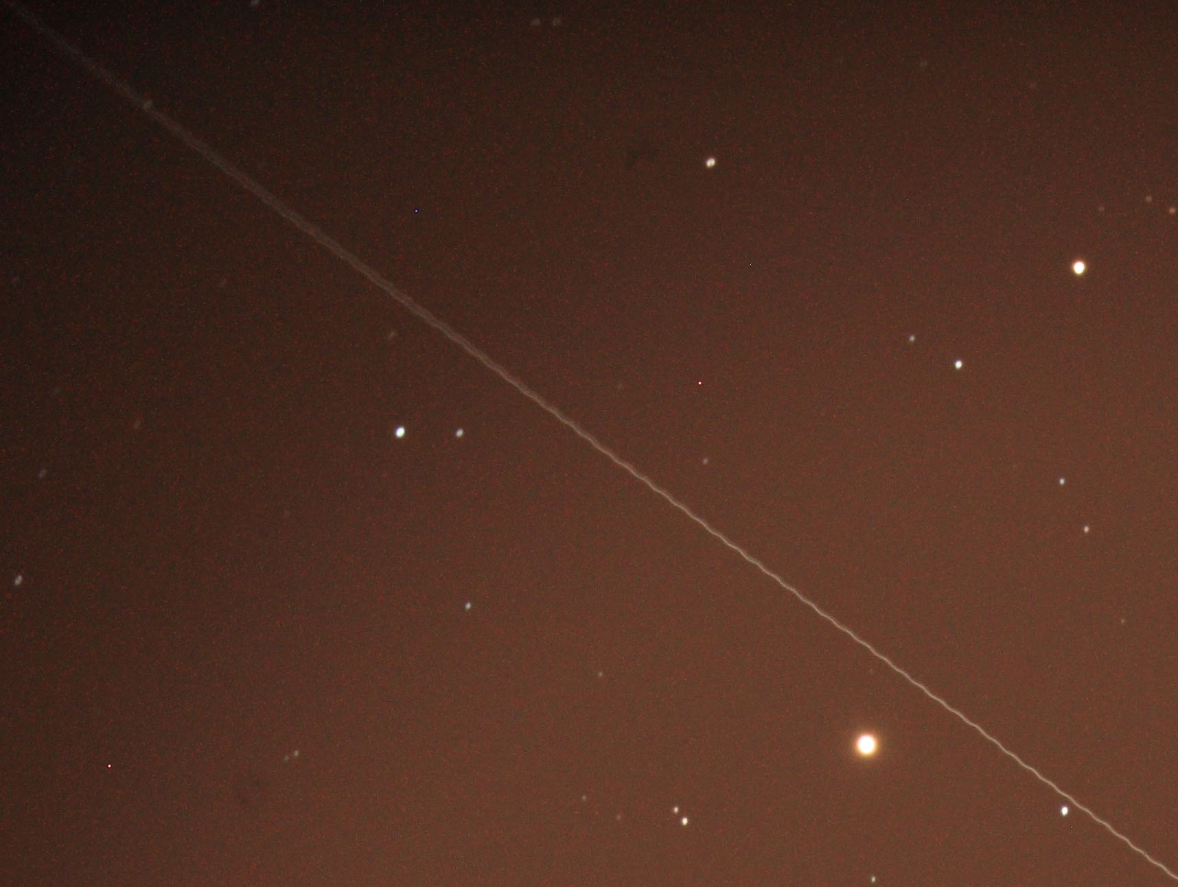

Nouvelle piste :
un satellite a opportunément traversé le champ : la trainée est bien focalisée au centre de l'image et complètement en bordure :
image recadrée pour les besoins de l'enquête, le centre du champ est en dessous de l'étoile brillante
Ce n'est donc pas un problème mécanique. Coma ou pas, le réducteur de focale semble bien en cause. Est-ce bien normal ?
