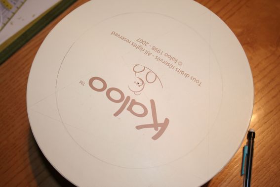

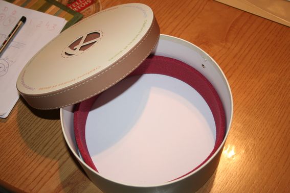

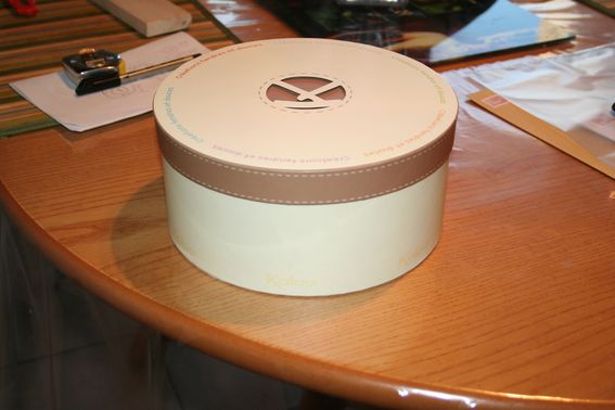

Bricolage et montage d'un filtre solaire R-G de chez Thousand Oaks Optical pour la 160/2000 Manent de 1919.

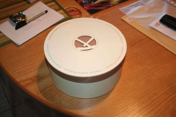

1ère étape: trouver une boite en carton rigide du diamètre de la lunette.
2ème étape: cale en mousse pour un bon maintien du porte filtre sur la lunette.

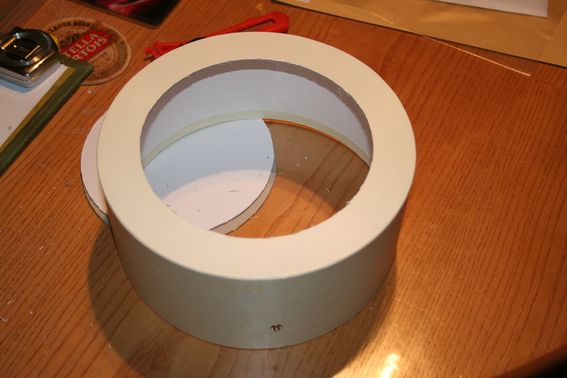

3ème étape: découpage de la boite.

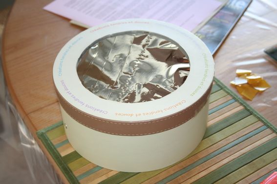

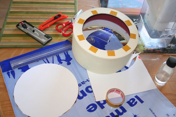

4ème étape: découpage du filtre solaire et collage avec du double-face.

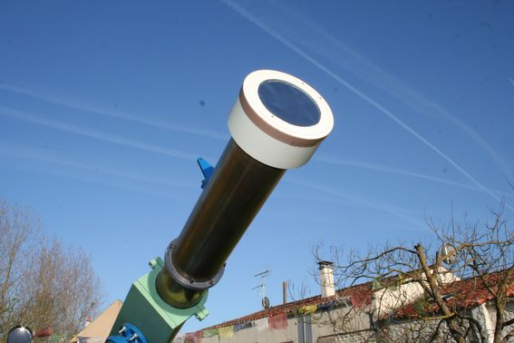

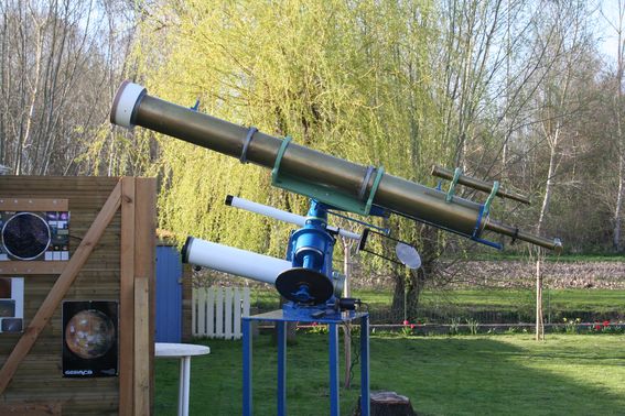

La lunette et son filtre solaire !!!!
Notre étoile "le soleil" le 6 avril 2010
(lunette Manent 160/2000 + filtre solaire R-G + oculaire 20mm + canon EOS 350D)
Voilà pour ce petit montage tout simple mais fort efficace et durable !!!

Super idée Fabrice, c'est un montage très propre !!
Quand tu auras plus de tunes je te conseil vivement d'investir dans un Hélioscope d'Herschel, car ta lulu le mérite vraiment ! Pour te donner une idée du gain en terme de qualité : la granulation et les plages faculaires deviendront évidentes !!
JB en a un sur sa 230 et bien c'est tout simplement une tuerie :b::wub:
Je te met un lien pour rêver un peu ;) : http://www.galileo.cc/GALILEO-france/descriptif_accessoires.php?ref=C1400
