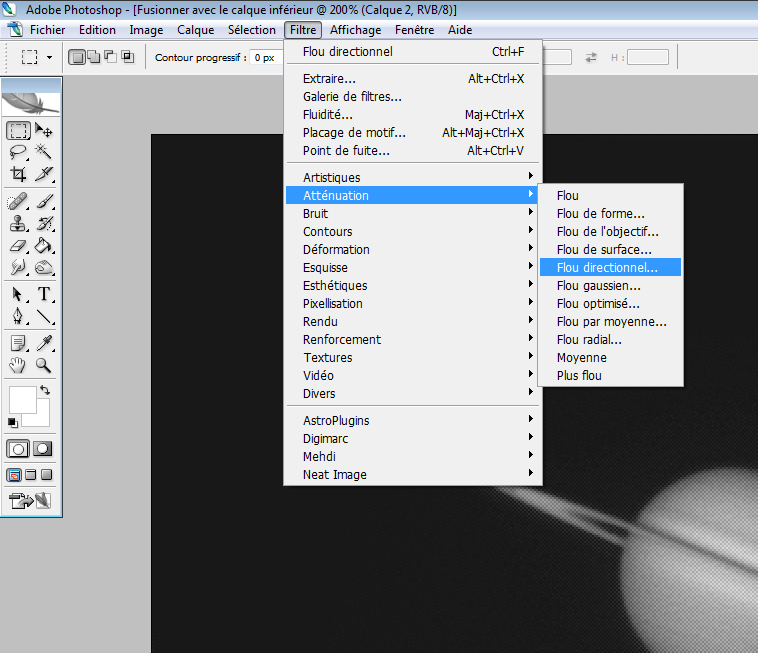

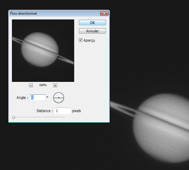

je viens d'essayer un leger flou directionnel et cela donne ceci
