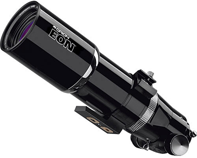

et là je me demande si l'AT80LE n'a pas juste pour elle le côté carbone comparé à l'orion ' par contre je considère la EON 80ed comme d'une garantie de qualité en spectre du sillage laissé par l'Orion 80ED ayant fait ses preuves auprès de la communauté astro.. du coup ?

je sais que l'orion Eon par rapport à sa grande sœur orion , c'est le microfocuser .. sa grande soeur F/D 7,5 et l'EON 6.25 design et matériaux
il semble que la Triplet 80ED Deluxe Kepler est a fuir.. témoignage lu sur cloudy night '
ce qui m'étonne réellement c'est la ressemblance entre l'EON et la Skywatcher Equinox 80ED !! même fabriquant?

je crois que la formule optique de l'EON gagne en qualité encore.. et surtout un micro fuser , un usinage plus robuste au niveau du crawford .

l'équinox et l'Eon c'est flagrant en tout cas au niveau du design :

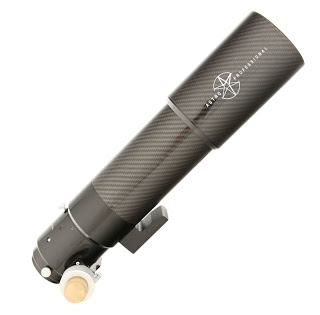

je découvre de plus l'ASTRO-PROFESSIONAL dans la même gamme de prix en 80ed en carbon doublet ed.
un test (de la non carbon) dans Astronomie Magazine :
http://www.astro-professional.fr/ed80mmAstro-Prof.pdf

juste pour confirmation .. : l'EON et l'Equinox sont les mêmes niveau design mais niveau optique c'est bien la même.. ?
(fabriqué toutes deux chez synta j'ai lu sur cloudynight)
Bon après recherche il semblerait qu'il n'y a que la gravure sur tube de la marque qui varie entre l'EON et l'Equinox.
même optique.
