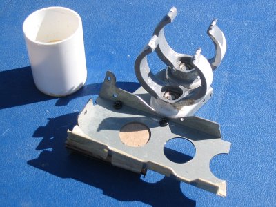

Je m'en suis fabriqué un pour 1€ (le prix de la vis Kodak) à partir d'un tube et de deux colliers en PVC pour l'évacuation plus quelques bouts de ferraille.
Le principe est simple tu insères l'oculaire dans le tube qui va par l'intermédiaire des colliers porter l'appareil photo (l'objectif de l'appareil quant à lui coulisse dans le tube).
Un peu plus de détails sur http://astro.dob.free.fr/index.php/fr/photos ainsi que quelques photos de la lune prises avec ce système.
