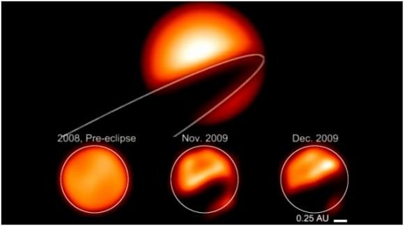

Sur ce que j'en ai compris, l'hypothèse actuelle d'une étoile accompagnée d'un disque de poussière eclipsant Eps Aur serait discutable ?

Si on en crois l'échelle de l'image, Epsilon Aurigae fait à peu près 2UA soit 300 millions de km, soit 215 fois le diamètre du soleil. C'est bien ça?
Concernant le disque de poussière, il s'agirait d'un genre d'assiette opaque qui passerait devant l'étoile.
Est-ce que le disque et l'étoile sont coaxiaux ou bien peut-on imaginer un disque que ne fasse pas partie du système de cette étoile mais qui passerai par 'hasard' entre nous et cette étoile?
Est-ce que ces disques de poussière sont des objets communs? En connait-on d'autres? En sait-on plus sur leur nature?

Au vu de cette petite animation c'est bien l'effet que ça fait. Ca n'a pas la forme que l'on attend d'une planète orbitant autour de l'étoile.
Ca n'a pas non plus la forme d'un disque d'accrétion puisqu'on en voit le début comme le bord d'une assiette qui vient peu à peu occulter l'étoile. C'est dommage que l'animation n'aille pas jusqu'au bout pour voir ce qui se passe ensuite. Voit-on l'autre bout du "nuage" ?

Aller voir plus bas, comme l'a dit Newton, ou sur mon blog, vous aurez les animations des spectres qui accompagne ce masquage de l'étoile par le corps opaque. (http://www.webastro.net/forum/showthread.php?p=840061#post840061).
On approche de la centralité, avec peut être un trou à observer au milieu de ce disque opaque et on l'espère une ou deux petites étoiles en couples serrées (pour la stabilité du disque).
Au sujet de cette "image" interféro et de l'animation qui en est tirée. C'est robert Stencel, un des deux grands gourous de la campagne d'observation, qui est à l'origine de cette animation purement graphique. On n'obtient pas une image d'un interféro mais bien des franges d'interférence. Couplés à un modèle théorique du système observé, on reconstitue numériquement le système. Donc cette anim n'est pas une réalité observée mais une reconstruction à partir d'un modèle et des données interférométriques. Bref c'est du dessin :)
Mais voila, les modèles pré-existants ne collent pas tres bien aux observations. On est qu'à la moitié de l'éclipse, il reste encore un an et demi pour l'observer et pondre un modèle cohérant entre les données photométriques, spectrométrique et interférométriques afin de lever ce mystère vieux de plus de 150 ans que des générations d'astronomes se refilent touts les 27ans.

J'ai hâte de voir ce qu'il va se passer dans les prochains mois. Va-t-on voir le trou dans le disque? Il va passer devant l'étoile sur tout son diamètre?
Et la deuxième étoile, a-t-elle déjà été observée? L'article de Ciel et Espace précise qu'elle est cachée par les poussières, mais alors comment connaît-on son type spectral?
De par sa masse et de l'évolution de son compagnon, et de la masse de son compagnon... Mais ce ne sont que des théories, on va voir ce que va nous donner le trou dans le disque.

Y a un problème et pas un léger dans cette image c'est que l'étoile supergéante éclipsée est elle même entourée d'un disque qui parasite considérablement les observations spectro et photométriques. loin d'être négligeable il est le principal responsable des variations spectrales, le disque étant étendu et non homogène, des grumeaux sont observés passant d'un coté à l'autre en quelques jours sans parler des phénomènes post AGB lié à l'étoile centrale.
Pour l'interféro on a fait simple pour l'instant, sans le disque autour de l'étoile centrale pour produire cette image et sans post AGB. Reste qu'il faudra modéliser les variations spectrales et photométrique qui sont hors eclipse dans les bandes d'observations interféro pour incorporer tout ça. C'est la dessus qu'on bosse, les amateurs, par un suivis continu de l'étoile et séparer les différentes composantes de ce système complexe.
Cette anim a été produite pour le SAS de Mai 2010 (j'y suis aussi, et même d'autres amateurs de wa), voilà pourquoi elle fait la une mais c'est un résultat très provisoire et n'incorporant que très peu de paramètres pour faire rapide (deadline le 10 Avril). Rien de résolu en fait mais on applaudira à deux mains.
