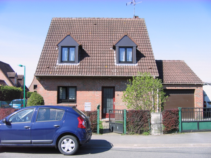

Vue de mon humble demeure.

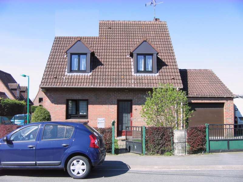

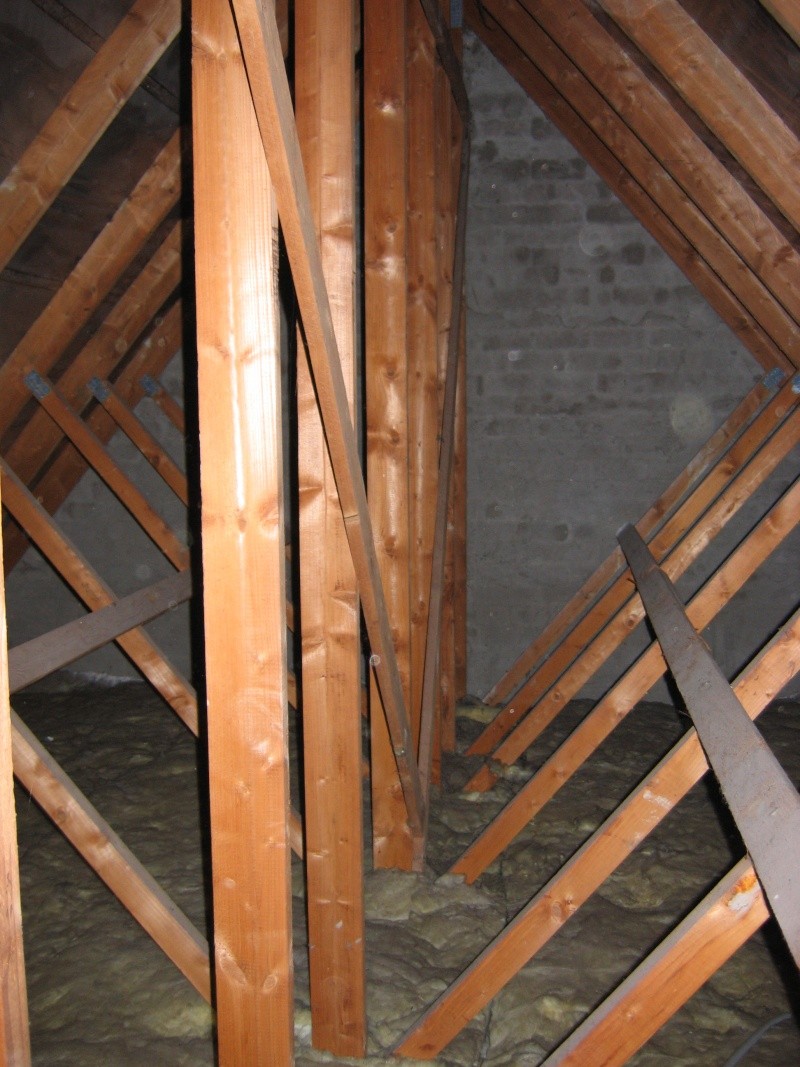

Mon projet, ouvrir ma toiture pour faire mon observatoire la haut ! De ce fait refaire un étage.
Vue sous la toiture. Une charpente de m…de industrielle Donc avant de grimper la haut il faut tout renforcer. Donc création d’une charpente traditionnelle pour soutenir l’ensemble.

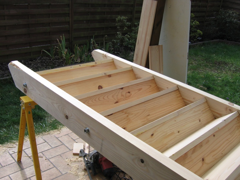

Conception d’un escalier (en deux parties avec un palier)

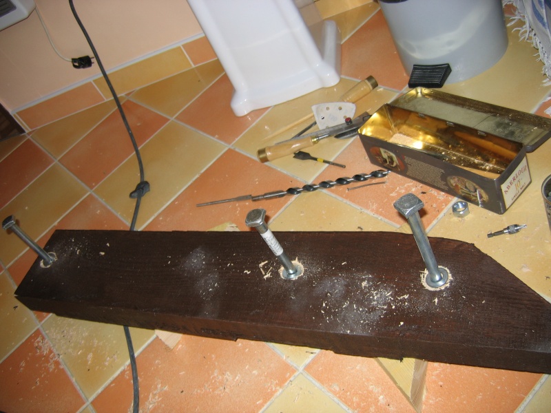

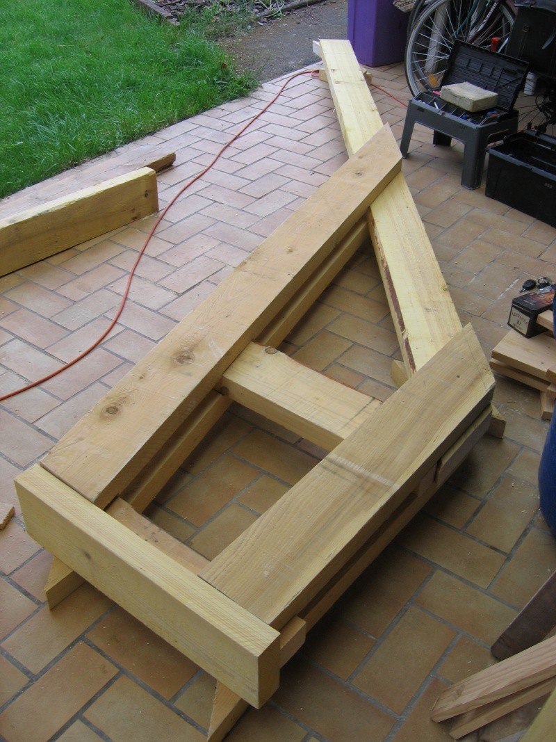

Conception des pieds de ferme (six au total)
Préparation au montage.

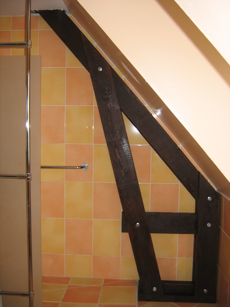

Pose finie pour la salle de bain.

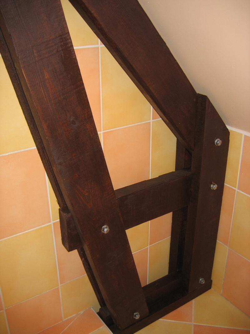

Vue sous un autre angle.

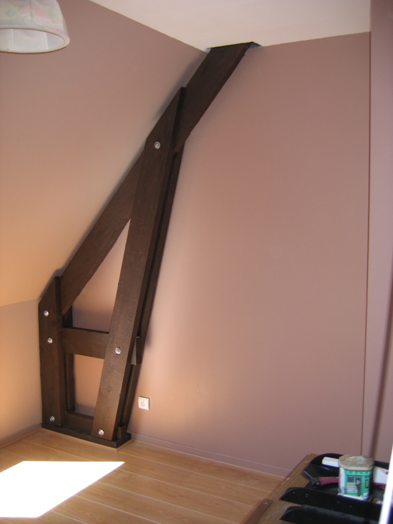

Installation finie dans la chambre d’en face.

Pas de contact avec la mairie car je ne changerais rien à la surface bâtit, habitable et sur l'esthétique de la maison . Le matos la haut, mon dobson de 400mm, ma lulu de 150/1500 avec mon pst dessus.

Un toit coulissant ( Enfin pour l'instant)!

Si tu en restes a ce que montre l'image, Il te faut une déclaration préalable, pour modification de l'aspect extérieur.
C'est un truc assez simple maintenant.
Si t'as besoin d'un coup de main, je peux t'aider.
Si ton toit coulissant reprend à l'identique l'aspect de ton toit de base, je ne sais pas. La restitution a l'identique n'est jamais prévu par les textes. Du coup pour éviter le contentieux, je déclare quand même.

Si je ne fais pas de déclaration c'est simplement que je renforce ma toiture ( ma charpente en fait!) et théoriquement quand je ne m'en servira pas, cela ne verra pas de l'extérieur ! De plus ce n'est une surface habitable !

Ok, j'ai pas du tout visualisé ce que tu vas faire en fait.
Sinon, le fait de renforcer ton plancher, si tu as plus de 180 cm sous plafond, ca créé de la Shon. Si c'est plus de 8 ou 9 m², je ne sais plus, faut le déclarer pour avoir la chance de payer des taxes là dessus.

Je m'interroge sur un point:
Sur quoi repose les poutres de renfort?
Je vois l'une que je suppose dans une salle de bain sur le carrelage, l'autre sur le plancher.
Sont elles fixées au sol?
Qu'est ce qui les empêche de glisser vers le mur une fois en charge?
Je suis pas certain que les murs en placo (je suppose) vont retenir ce poids.

Salut Didou,
Les pieds de ferme reposent sur la dalle de béton. Le plancher que l'on voit dans la chambre est du parquet flottant. Ils seront tous fixés ensuite sur la dalle ! T'inquiètes pas, je vais assurer cela !
