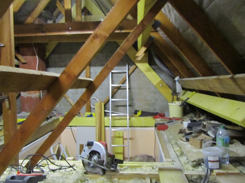

Comme promis ...

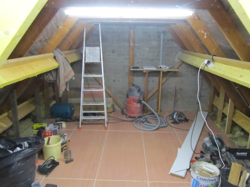

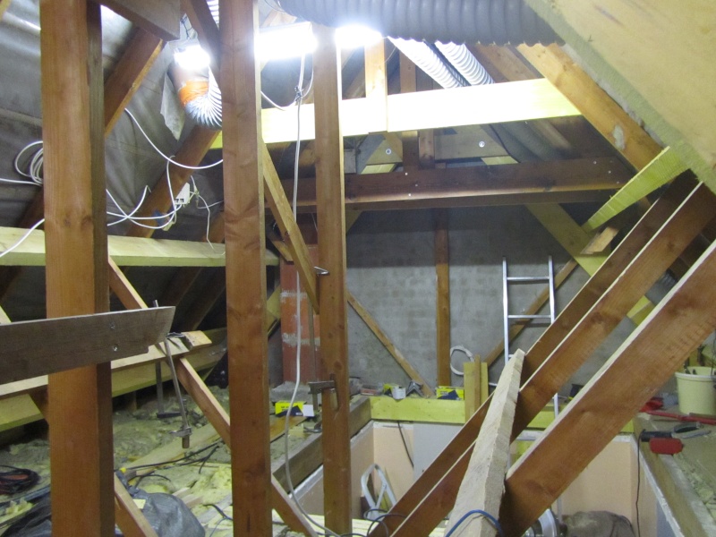

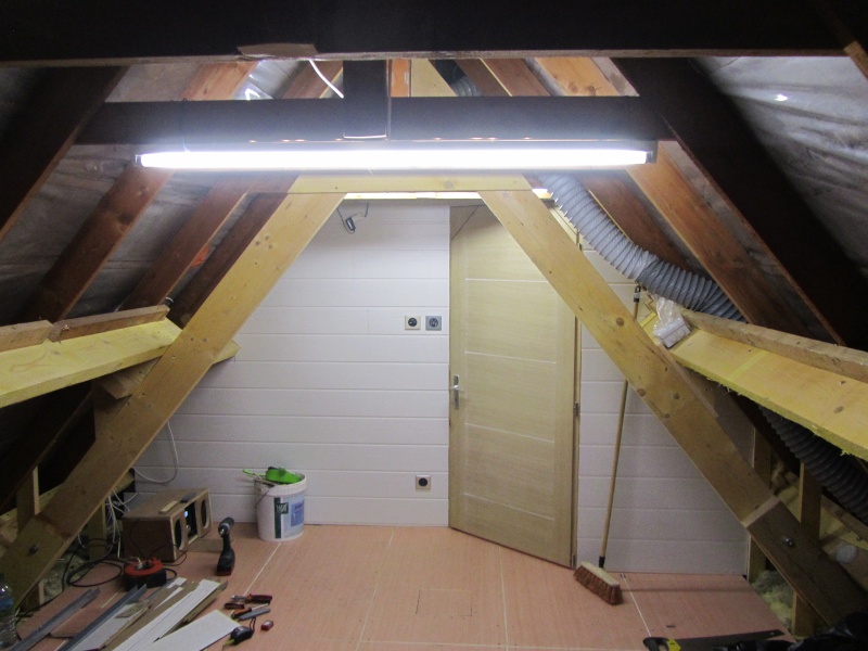

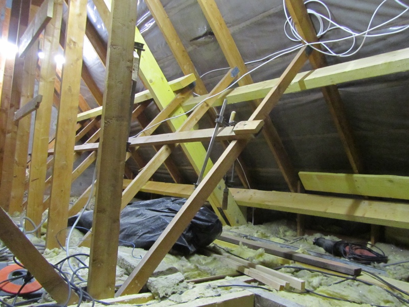

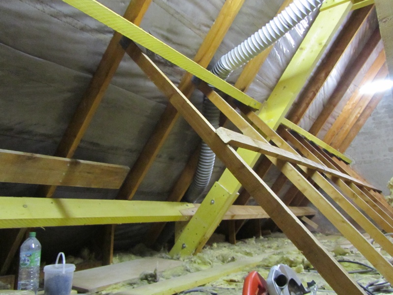

Après avoir renforcé tout le plancher ( Plafond ) de mon étage ... J'en suis au renforcement de ma charpente.
Vous pouvez remarquer que les deux bois supérieurs ne sont dans le même plan ! La cause de ce décalage est due à mon conduit de cheminé .
Vue vers ma montée d'escalier.

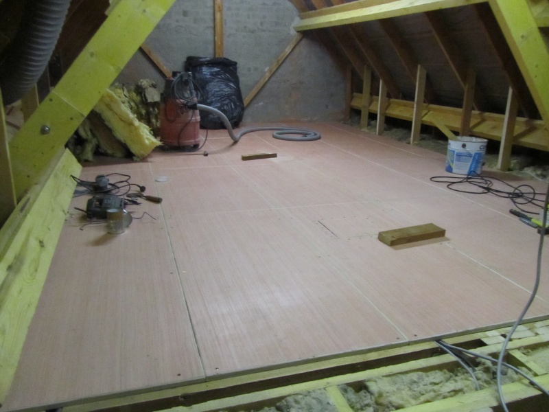

Encore quelques travaux avant de pouvoir dégager tous les bois de cette charpente industrielle. Ensuite viendra la pose du plancher pour lequel je devrais toujours avoir accès à ce qui se trouve en dessous. Donc pas rainuré / bouveté ! C'est à dire qui s'enclenche les uns dans les autres.
Une partie de ma toiture s'ouvrira mais pas comme prévu au départ car je ne casserais pas le haut de mon pignon. L'équivalent d'un monte charge ou ascenseur fera sortir mon matériel au niveau de la faitière de ma toiture .
Enfin, c'est le projet et la vision que j'ai de tout ça pour le moment.
