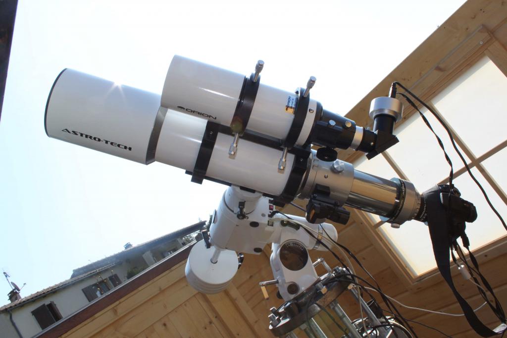

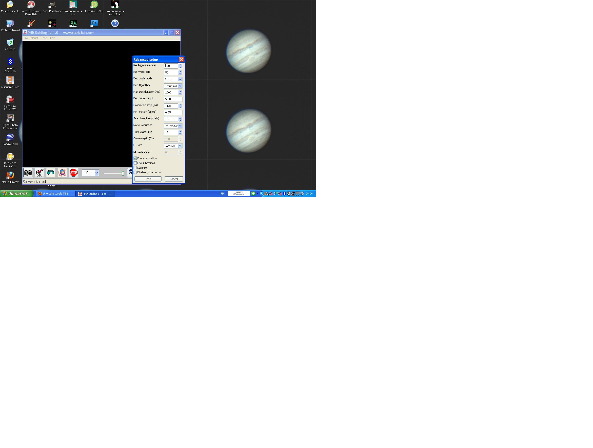

Bonjour Frank excuses-moi je n'étais pas là hier je ne vois pas le diamètre de tes anneaux j'utilise des 100 mm comme sur la photo mais au dessus de la 111 j'avais essayé à coté comme toi et çà fonctionnait moins bien les courbes étaient trop amples je te joins deux photos mon setup et les paramètres que j'utilise pour PHD

voici mon setup en plus gros et comme tu verras je n'ai pas les même anneaux que toi:
Ensuite voici mon réglage actuel de PHDguiding (suivi par beaucoup d'autres astrams et les réglages conseillés):
Alors, maintenant je suis septique sur mon réglage qui n'est peut-être pas bon mais pourtant, j'ai suivi les recommandations !!!
1) Pourquoi as tu mis 120 au lieu de 100 en RA Aggressiveness ?
2) Pourquoi as tu mis 50 au lieu de 10 en RA Hysteresis ?
3) Pourquoi as tu mis 2000 au lieu de 150 en Max Dec duration ?
4) Pourquoi as tu mis 1135 au lieu de 1500 en Calibration step ? Je sais que c'est par rapport à nos focale.
5) Pourquoi as tu mis 0,05 au lieu de 0,25 en Min. motion ?
6) Pourquoi as tu mis 3x3 au lieu de None en Noise reduction ?
7) Pourquoi as tu mis 15 au lieu de 0 en Time lapse ?
8) Pourquoi as tu mis 100 % au lieu de 85 % en Camera gain ?
Désolé de toutes ces questions mais ou as tu pris tous ces réglages et qu'est-ce que ça peut changer ou influencer^pour mon cas ?
En tout cas, merci de ton aide et de tes échanges !
Amicalement.
Franck

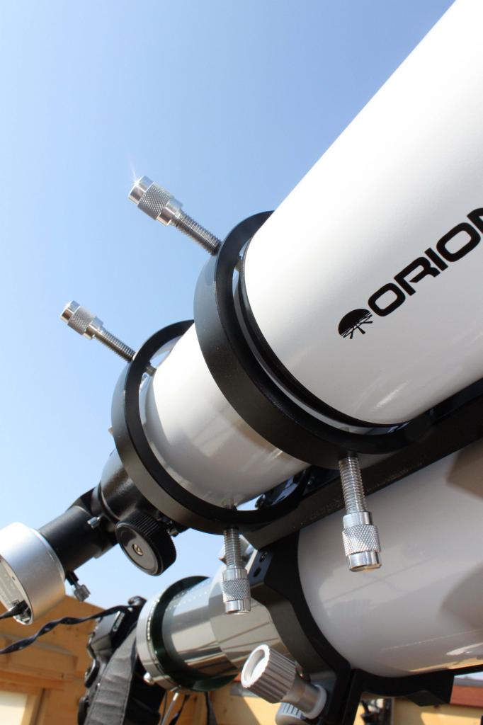

Avec tes anneaux ta 80/400 parait fixe alors que c'est avec elle que tu dois trouver une étoile pour cela il te faut ce genre d'anneaux
http://www.laclefdesetoiles.com/browse.php?cat=111&brand=94&prod=3222
ils sont vendu par paire 100 OU 110mm de diamètre sont suffisant
tu dois pouvoir les trouver chez pierro astro aussi
120 ra pour l'agressivité j'avais lu qu'il fallait la mettre au maximum sur une notice
100 % au lieu de 85 % en Camera gain ? Tu peux utiliser des étoiles plus faibles
50 au lieu de 10 en RA Hysteresis idem
2000 essaie empirique mes courbes se sont améliorées
1135 car çà me fait gagner du temps a la calibration
0,05 au lieu de 0,25 en Min. motion essaie de Gérard la réponse aux correction est immédiate
15 au lieu de 0 en Time lapse réglage d'origine
tous ces réglages fonctionnent parfaitement avec mon heq5 et me courbes de suivit ont une très faible amplitude
la chose la plus importante a faire c'est mettre d'abord des anneaux reglables çà va tout te changer et tu trouvera des étoiles autant que tu veux
tes question me font plaisir c'est toujours agréable de pouvoir rendre service
je vais te faire une photo plus détaillée du setup

comme promis
Lucien sont chouettes tes anneaux de fixation de ta short tube surtout les vis. Ils étaient d'origine ou tu les a modifié, moi j'ai des anneaux orion avec des vis en plastiques bien moins cool.
Petite question pourquoi utilise tu un renvoi coudé sur la short tube plutot qu'une tube allonge?

Lucien, oui j'ai la même question que Vincent: Pourquoi tu utilises un RC alors que tu n'en a pas besoin pour l'autoguidage et en plus ça te bouffe de la lumière pour rien !!!
Ensuite, ils sont bien ces anneaux mais à chaque fois que tu change d'objets, il faut que tu bouge ta lulu dans ses anneaux si tu n'as pas d'étoile suffisament brillante dans le champ ! Je trouve que c'est chian et compliqué cette histoire. Il vaudrait mieux une rotule qui aie des mouvements doux et qui bouge avec des vis aussi genre Geoptic mais ça coute chère !
Franck
bonjour Vincent pour les anneaux ils viennent de http://www.galileo.cc/GALILEO-france/descriptif_accessoires.php?ref=DR90 ce sont des 100mm
j'utilise le RC qui remplace le tube allonge pour éviter les acrobaties lors de la recherche d'étoiles c'est franchement plus simple et un petit repère me permet de faire la map immédiatement .

L'utilisation de ces anneaux et d'une facilité déconcertante l'astuce est d'en desserrer un et d'en serrer un autre en même temps

Ensuite, tu utilise un oculaire alors que moi, j'ai directement ma SSAG sur la lunette guide et je vois a l'ecran directement si j'ai une etoile !

oui tes étoile sont bien ronde mais comment fais-tu pour trouver des étoiles ta lulu de guidage parait fixe
He bien j'arrive toujours a 70% du temps a trouver une etoile ! Mais c'est vrai qu'un systeme comme le tiens me ferait gagner du temps et je pourrais mieux cadrer mes objets. Je vais surement en commander des anneaux.
Amicalement.
Franck
c'est la ou je voulais en venir tu auras un super cadrage franchement ce ne doit pas être simple avec le petit capteur de la ccd fais l'investissement tu ne le regretteras pas et tu aura toujours des objets bien cadrés.

lucien Ok pour ton rc, pour ma part j'utilise un tube allonge et j'ai l'impression qu'avec ton rc ton PO sort moins qu'avec mon tube allonge sa doit être meilleurs en terme de flexion.
Amicalement
vincent
Aucune flexion de la sorte effectivement de plus je serre la vis de blocage et çà ne bouge pas du tout il ne me reste qu'a résoudre le dithering si quelqu'un a une solution avec phd je suis preneur et je ne dois pas être seul dans ce cas
