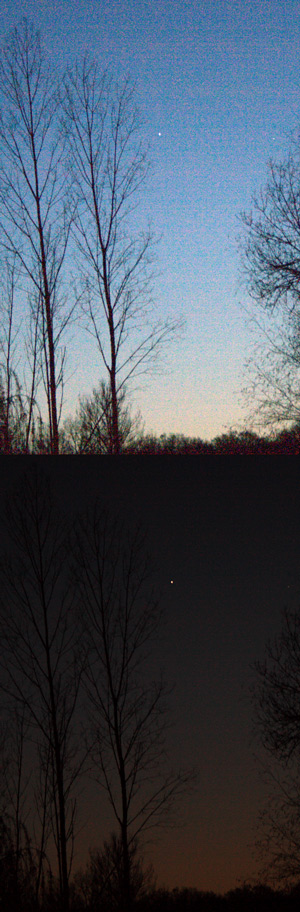

Salut Marc
un petit grain de sel
un comparatif Xnview (en haut) et Digital photo professionnel
le premier monte les seuils à fond
l'image telle que je la voyais était semblable à celle du bas
Oui gérard, mais DPP est un soft canon, je doute qu'il sache traiter les images provenant d'un sony !!!
Par contre j'utilise assez peu Image Data Converter (équivalent sony) mais il faudrait peut être que je m'y intéresse de plus près !
