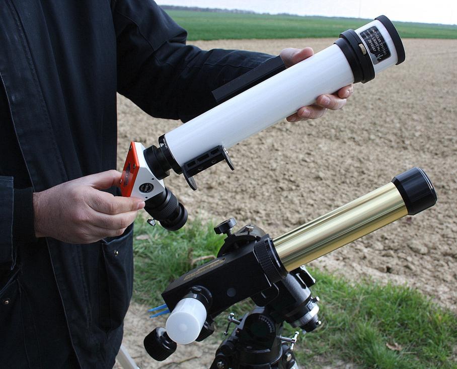

D'abord, les présentations comparaisons par l'image, sous toutes les coutures.

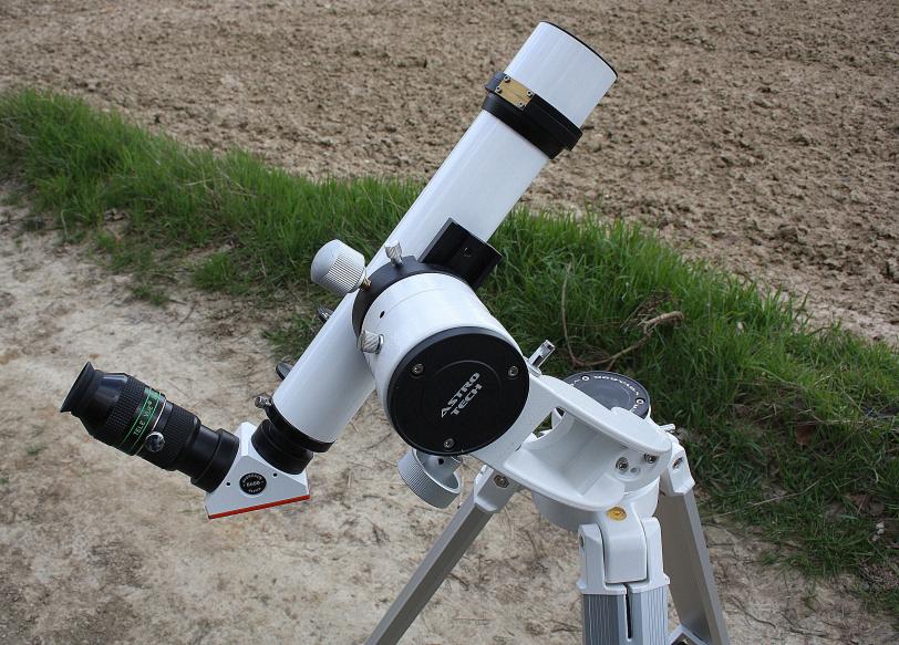

Lunt35 de face

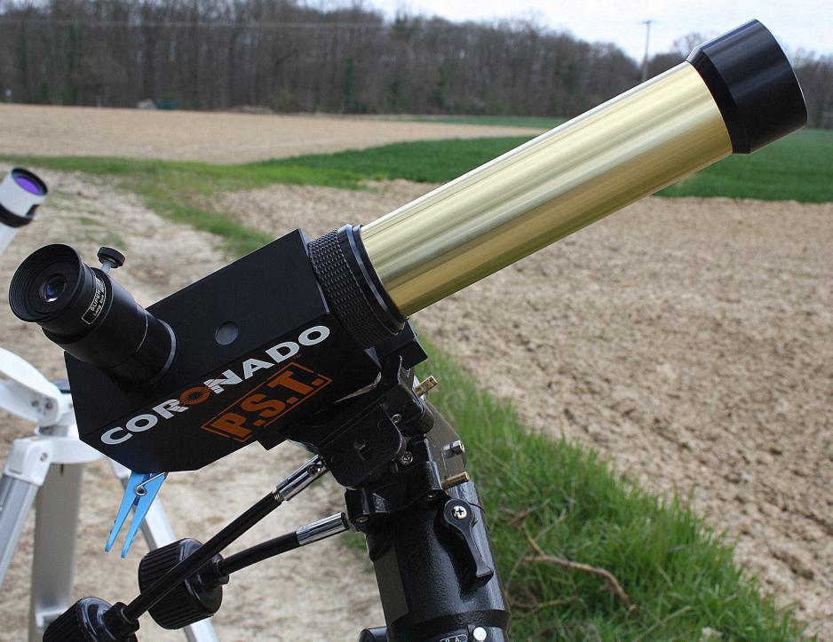

Idem PST

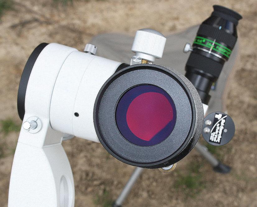

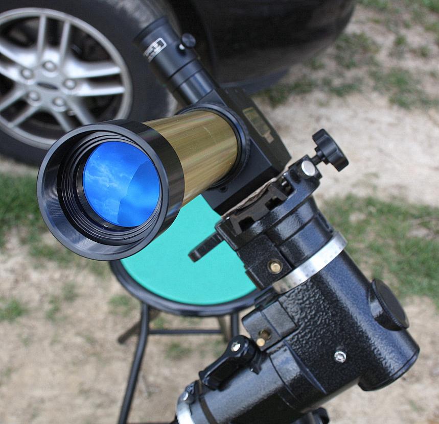

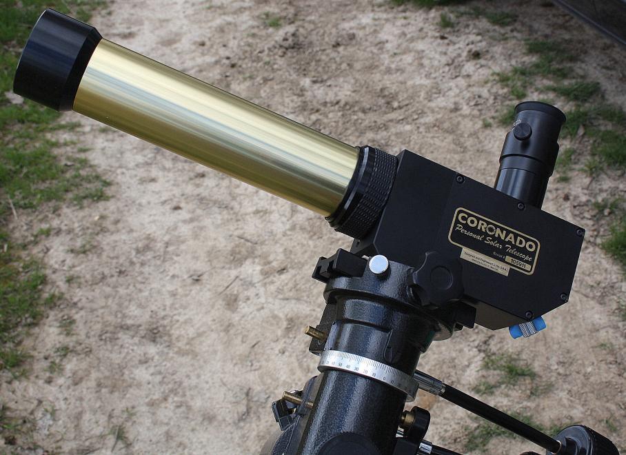

Remarquez les couleurs rouge ou bleu.

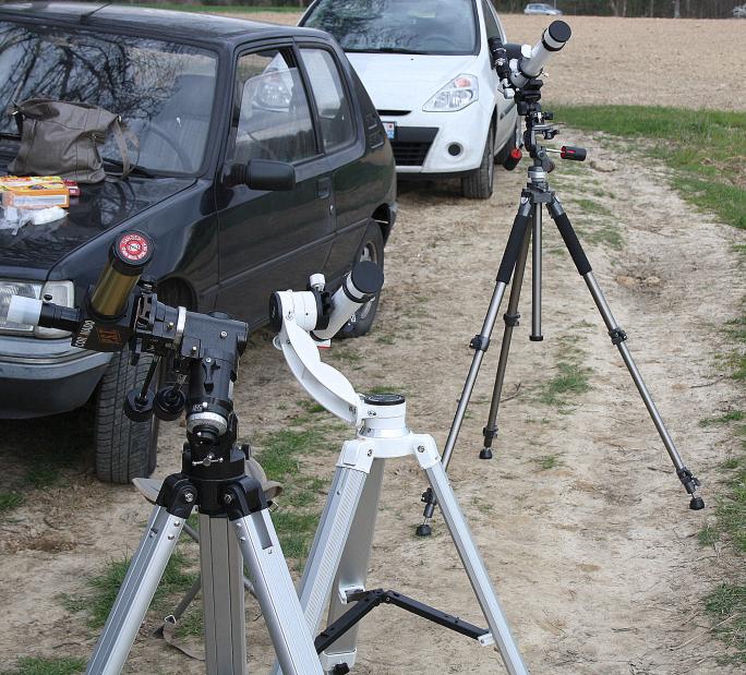

Les deux côte-à-côte
Taille encombrement très comparables
C'est bô :be: les 3 réunis ... :wub:
Venons-en à l'objectif de cette rencontre, la comparaison LUNT35/PST.
- Poids : PST légèrement plus lourd que le Lunt
- Encombrement : quasi identique, on peut les emporter n'importe où, au fond d'un petit sac à dos :rolleyes:
- Chercheur : celui du PST est très efficace, d'une simplicité évangélique, le Soleil se trouve au centre du chercheur, il est alors dans l'oculaire. Les chercheurs des Lunt ont également leur efficacité, un peu moins facile à mettre en oeuvre, mais utilisables sans problème.
- VISUELLEMENT !
Contrairement à ce que nous imaginions, les protubérances sont mieux détaillées et lumineuses dans les LUNT35 que dans le PST. Les détails sont là, l'image est fine :wub:.
En revanche, pour la surface, le PST semblait se montrer plus efficace, les détails des filaments, et peut-être la granulation, paraissaient plus fins.
Dommage qu'aucune tache solaire hier n'était présente pour la comparaison.
Une interrogation néanmoins : en toute fin de rencontre, Tatien relevait de jolies protubérances avec de doux noms d'animaux par leur ressemblance. :p J'en arrive finalement à faire une même constatation sur une protu en forme de lapin, avec ses deux oreilles bien dressées ; on ne voyait pas cette dernière dans les LUNT :?:. Bizarre, mais les nuages sont arrivés et impossible d'en avoir le coeur net :confused:.
CONCLUSION : Les LUNT35 étaient nettement meilleurs sur les protubérances, le PST sur la surface.
Néanmoins, nous en avons tous conclu que ces deux matériels sont très comparables par leurs performances. Rien qui ne saute véritablement aux yeux.
Je concluerai à titre personnel que les LUNT35 ont tout de même un petit plus global s'appuyant sur les protubérances, et un tout petit moins pour la surface.
Passer à un LUNT60 accentuerait très certainement cet écart. :)
Enfin, un ciel sans (très nombreux !) nuages nous aurait aidé à peaufiner nos comparatifs, les faibles et si rares trouées de ciel bleu ne nous ayant pas permi d'aller jusqu'au bout de nos réglages que nous aurions voulu faire aux petits oignons. Le réglage notamment du Fabry Pérot nécessitant de fins réglages distincts en fonction qu'il s'agisse des protubérances ou de l'activité sur la surface.

Résultats intéressants. Avez-vous testé à oculaires identiques?
Xavier
Bonnes réflexions les amis. :)
Oui, nous avons échangé Tatien et moi nos oculaires une seule fois malheureusement en raison du temps bien trop court sur chaque éclaircie ...
Résultat non probant. J'ai eu du mal à positionner mon oeil sur un Nag. Panoptic de 24 mm, d'où perte de temps, et les nuages déjà devant le Soleil. Pas le temps de comparer.
Les Newbie Mais avaient un Hypérion, et un SWA 10 mm, et moi le légendaire 10 mm Plössl ;) si bien adapté au PST.

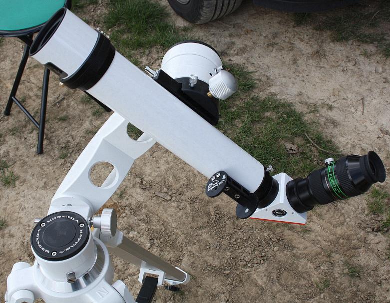

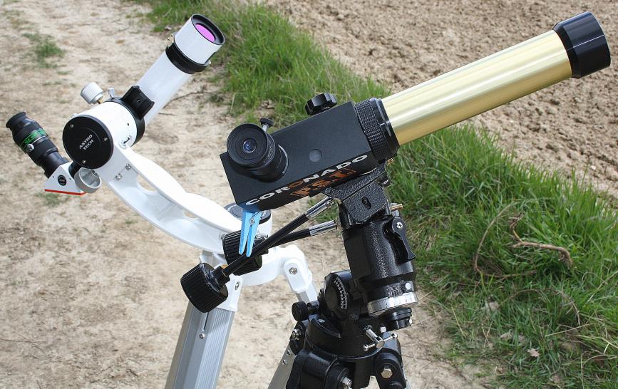

Juste une question : à quoi sert la pince à linges sur le PST ???

Cher collègue :D, comme le disait Tatien hier, c'est pour faire sécher mon caleçon pendant mes observations :be:. Puisqu'on est sous le Soleil, autant faire une pierre deux coups ! :be:
Nan, la pince à linge sert à affiner au mieux la map du PST, une sorte de démultiplicateur maison. ;)
Edit : grillé par Astrovicking
D'ailleurs on peut calculer le rapport des démultiplication par cette formule barbare :
démultiplication = longueur du bras de levier (longueur du bout de la pince au centre du bouton de MAP) / rayon du bouton de MAP. :p

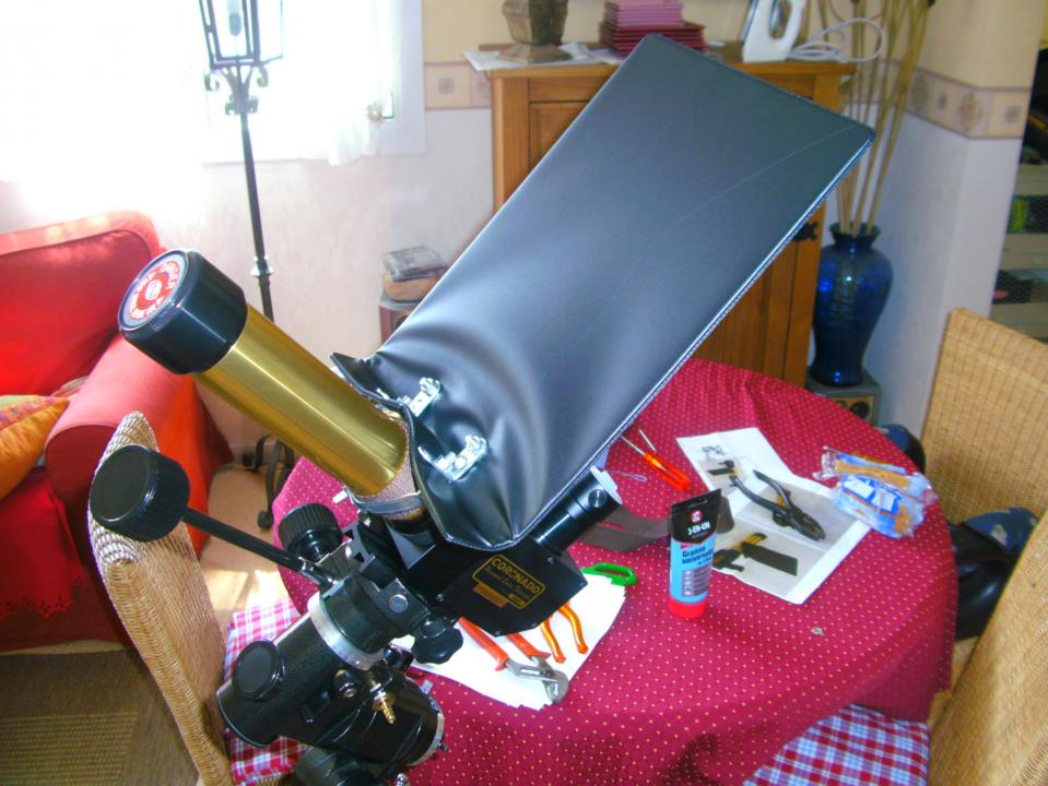

Dites, vous ne mettez pas de chapeau pour observer?
Ou tout autre dispositif du moment que l'objectif soit au soleil et oculaire à l'ombre?
Patte.
Oui Patte, c'est mieux. J'avais emmené tout le bastringue dans la voiture, mais on n'a pas vraiment eu le temps de nous étaler vu le peu de Soleil :confused:
Et quand quelques rayons passaient, c'était la ruée sur les instruments ! :p
Voilà ce que je m'étais bricolé :

Je viens de comprendre un truc, on a 2 technologies différentes :
- Sur le PST tu as l'étalon en arrière
- Sur le LS35 tu as l'étalon devant l'objectif, en gros c'est une lunette de 35 avec l'équivalent d'un SM40.
Je pense effectivement que la qualité doit être au rendez-vous. Avoir l'étalon en avant est toujours un peu mieux, car les rayons qui attaquent l'étalon sont vraiment parallèles. Sur un PST tu es obligé d'ajouter un système télécentrique divergent/convergent.
Je comprends de vos tests un autre truc : la bande passante du PST est donc plus faible que celle du LS35. Comme un PST est donné pour environ 0.9A, le LS35 doit être aux alentours de 1A ou un peu plus, ce qui confirme une meilleure vision des protus et un peu moins bon sur la surface pour le LS35. C'est bon à savoir !

Un détail à ajouter au test :
A l'instar du PST, le revêtement filtrant n'est pas uniforme sur le support.
La conséquence, comme sur le PST, est de jouer en permanence avec les molettes de mouvements fins afin d'avoir la meilleure visibilité possible de la cible : protubérances , tâches....
Il existe donc des zones du filtre plus ...filtrantes que d'autres.
Le choix de la monture est donc important : mouvements fins préférables!
Aussi, le solaire ne nécessite pas d'oculaires à "ouatemille" lentilles, les formules les plus simples mais de qualité sont les meilleures afin d'obtenir une meilleure transmission lumineuse.
